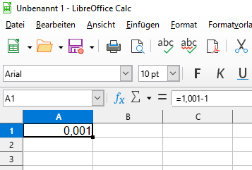

Hallo Volker,
kann ich nicht bestätigen, siehe Screenshot.
Vielleicht in der Zellformatierung mal die Anzahl der Nachkommastellen erhöhen oder die Angabe dort löschen.
Freischreiber
