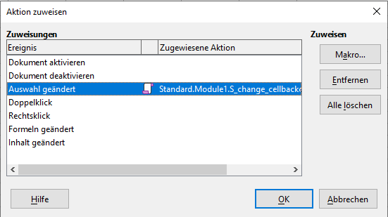

Hänge das Makro S_change_cellbackcolor_in_actual_row an das Tabellenereignis
Auswahl geändert.
