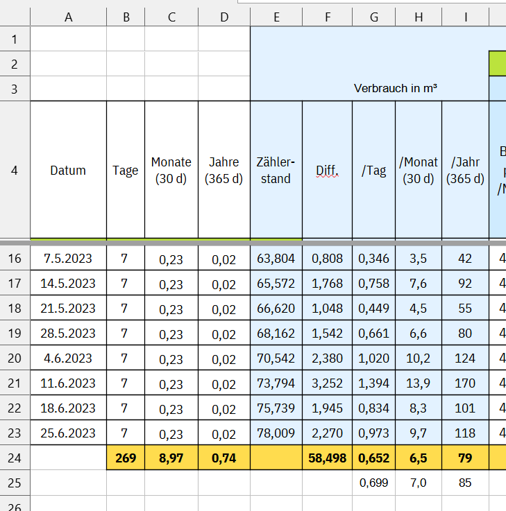

ich habe eine Tabelle, in der ich verbrauchswerte und die daraus entstehenden Kosten erfasse und berechne(n lasse).
Es wird erfasst:
  • Ablesedatum
  • Zählerstand
Es wird berechnet (in der Zeile)
  • Zeitdifferenz (Tage, Monate, Jahre)
  • Verbrauchsmenge je Zeitabschnitt (Ablesung bis Ablesung)
  • Verbrauchsmenge je Zeiteinheit (/Tag, /Monat, /Jahr)
und dann daraus abgeleitet die jeweiligen Kosten, die entstehen.
Unten kommt dann eine Zeile für die gesamt und Durchschnittswerte.
Und dort gibt es ein Problem:
in den Zellen, wo die berechneten Werte stehen, gibt es zwei Möglichkeiten:
  • Ich verwende die gleiche Formel, wie in den Zeilen darüber (berechne also mit den jeweiligen Summenwerten)
oder
  • Ich berechne den Mittelwert der jeweiligen Spalte darüber.
Leider kommen dabei deutlich unterschiedliche Ergebnisse heraus (wenns die dritte Stelle nach dem Komma wäre, wärs mir egal, weil es für den Zweck genau genug wäre).
Das widerspricht meiner Erwartung sehr, aber ich kann den Fehler nicht finden.
Es gibt keine Rundungsbefehle in den Formeln oder in anderen Zellen.
Ob ich für die Summenwerte die selbe Formel wie in den Einzelwert-Zeilen verwende oder ob ich in den jeweiligen Spalten den Mittelwert abfrage, muss doch das selbe Ergebnis liefern...? :shock:
Im angehängten Screenshot ist in der Summenzeile jeweils die Zeilenberechnung und drunter die jeweiligen Mittelwerte der Spalten darüber (im Bild sind nicht alle Zellen zu sehen, die im Mittelwert drinstecken - es sind aber die selben Zeilen umfasst, wie vorne die Summenspalten umfassen).
Wer versteht, worum es mir geht und kann helfen?
Vielen Dank vorab.

da rechnet Calc schon richtig. Es ist eben ein Unterschied, ob man den Mittelwert aus einer Summe berechnet oder den Durchschnitt der einzelnen Mittelwerte. Passen würde es nur, wenn die Nenner (Divisoren) der Mittelwerte alle gleich wären (in Deinem Fall also die Zeitintervalle), das ist aber selten der Fall. Ein Beispiel zum Verständnis ist die angehängte Tabelle, in der von einer Autofahrt mit zwei unterschiedlichen Abschnitten die Durchschnittsgeschwindigkeit berechnet wird:
Mittelwert.ods
(10.05 KiB) 282-mal heruntergeladen
Richtig ist m. M. nach nur der aus den Summen gebildete Mittelwert, also in meinem Beispiel die 103,333 km/h.

Ich verstehe das hervorragende Beispiel.
Ich muss also ENTSCHEIDEN, welche Berechnungsart bzw. welches Ergebnis mir je nach Kontext wichtiger ist, der niedrigere Wert, wenn ich mir oder anderen was schönreden/-rechnen und der höhere Wert, wenn ich kritischere Zahlen haben und "auf der sicheren Seite" sein will. :mrgreen:

Wenn z. B. in einer Firma 4 Personen je 1000 € bekommen und einer 6000 € dann sind es im Durchschnitt pro Person nicht (1000€+6000€)/2=3500€ sondern (4*1000€+1*6000€)/5=2000€.
das aritmetische Mittel der Mittelwerte zu bilden ist schlichtweg falsch. Es fällt nur nicht so extrem auf, weil die Werte nicht so extrem unterschiedlich sind.

Aber ich bilde ja sinngemäß einen Mittelwert aus vielen Mittelwerten.
In jeder Zeile wird ja der jeweilige Wert errechnet, wie viel Verbrauch pro (netto-Arbeits-)Tag anfällt.
und die Summen-/Mittelwertzeile kann nun
  • einen Mittelwert aus diesen Werten berechnen
oder
  • erneut aus den entsprechenden Summenwerten mit der selben Formel wie in den Einzelzeilen den Summen-Tageswert berechnen.
Das eine ist ein Mittelwert aus den vorigen Mittelwerten und das andere ist die Mittelwertberechnung aus dem Gesamtvolumen.
Das hat mich verwirrt, denn ich habe erwartet, dabei das selbe Ergebnis zu bekommen.

Es ist also (mathematisch) FALSCH, wenn ich (hier in meinem konkreten Beispiel) aus den Werten der Spalte einen Mittelwert bilde.
Um einen (mathematisch) KORREKTEN Wert zu bekommen, darf ich nur die Erfassungsdaten summieren (jeweilige Zeiträume und Verbrauchsmenge) und muss dann in der Zeile für die Gesamtauswertung die entsprechenden Zellen mit jeweils den selben Formeln berechnen wie auch darüber in den Detailzeilen.
Wenn mir das jemand kurz erklären könnte, WESHALB meine Mittelwert"Idee" in die Irre führt, würde mich das dennoch interessieren - aber nur, wenn ich dafür nicht studieren muss... (siehe mein Kommentar vorher: "Mittelwert aus Mittelwerten")

Deine Methode "Mittelwert aus Mittelwerten" funktioniert dann richtig, wenn die Zeitintervalle alle gleich sind. Wenn nicht, haben die Werte der einzelen Zeilen unterschiedliche "Gewichte" (ich finde keinen besseren Ausdruck dafür). Ein Wert, der aus einem längeren Zeitraum kommt, hat ein größeres Gewicht als einer aus einem kurzen Zeitraum. Diese unterschiedlichen Gewichtungen werden bei der falschen Methode nicht berücksichtigt.
