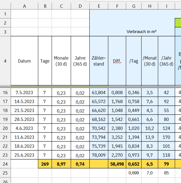

ich habe eine Tabelle mit Verbrauchsberechnungen.
Dort wird für neue Erfassungszeiträume jeweils eine neue Zeile oberhalb der Summen- und Mittelwertzeile eingefügt und dann dort die neuen Werte eingetragen.
Ich muss nun immer, wenn eine neue Zeile dazugekommen ist, in allen betroffenen Zellen der Summen- und Mittelwertzeile die jeweiligen Bereiche manuell um die neuen Zellen erweitern, damit unten die Berechnungen auf aktuellen Stand kommen (Summen und Mittelwerte).
Wenn es die Möglichkeit gibt:
Wie stelle ich es an, dass eingefügte Zeilen/Zellen oberhalb der Summen- und Mittelwertzeile automatisch in die jeweiligen Berechnungen einfließen ohne dass ich manuell immer die Bereiche erweitern muss?

Re: Neue Zeilen in Berechnungen automatisch berücksichtigen
du könntest für die Ergebnisse eine Zeile im fixierten Bereich (auch wenn es eher nach Fenster teilen aussieht) nutzen, niemand sagt, dass die unten stehen müssen.
Dann kann der Bereich nach unten von vornherein ausreichend groß gewählt werden.

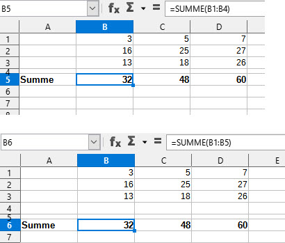

Erst mal danke für den Hinweis - ich wusste nicht, dass Calc so funktioniert.
Eine Lösung wäre auch - ich arbeite eigentlich nur so, deshalb ist es mir bisher noch nicht aufgefallen - dass man unter solchen Listen eine kleine Abstandszeile einfügt, und dann erst die Ergebniszeile kommt.
Wenn man dann eine neue Zeile einfügt, wächst der Bereich für die Formel dann quasi automatisch mit.

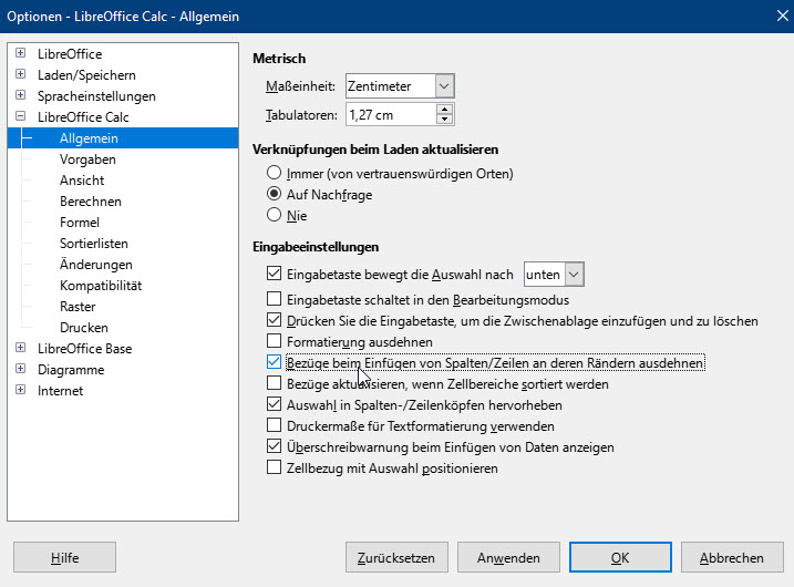

Oder in den Einstellungen direkt ...
DAS gefällt mir.
ich werde das ausprobieren.
und ich werde auch die Tabelle umstellen auf "von unten nach oben" - dann habe ich immer die aktuellen werte oben, ohne scrollen zu müssen.
Danke für die Anregungen und Hilfen.
Ich melde nochmal kurz, wenn (erfolgreich) umgesetzt.
Funktioniert.
Danke.
