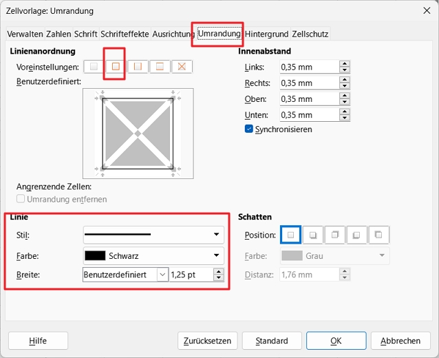

Im Grunde brauchst Du nur eine Zellvorlage, in der die Umrandung festgelegt ist,
die bedingte Formatierung bleibt davon unberührt.
Im Anhang heißt diese Zellvorlage: Umrandung.

Aber nein. Die Vorlage speichert die Randfarbe mit ab, so dass die immer mit verstellt wird.
Die bedingte Formatierung des Zellinhalts bleibt unberührt, nicht aber die Randfarbe.

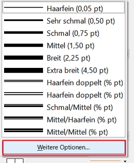

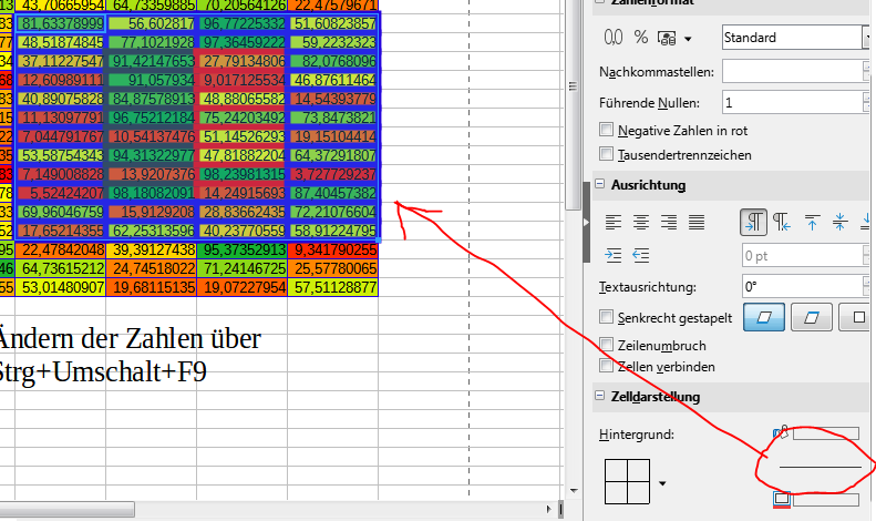

War schon drauf und dran in den Macro-Anleitungen zu stöbern, aber manchmal ist die Lösung einfacher als gedacht.
Im Eigenschafts-Reiter rechts kann man die Linien-Breite ausgewählter Zellen ändern, ohne die Farben zu beinflussen. Man hat jedoch nur eine begrenzte Anzahl an "Dicken" zu Auswahl
Eigentlich nicht.

Dachte auch erst, das erweiterte Menü könnte funktionieren, "versagt" aber bei unterschiedlich gestalteten Zellen. Und sonst würde es dann natürlich auch die Farbe mitändern.
Die Änderung per Eigenschaften-Seitenpanel hingegen funktioniert unabhängig.
