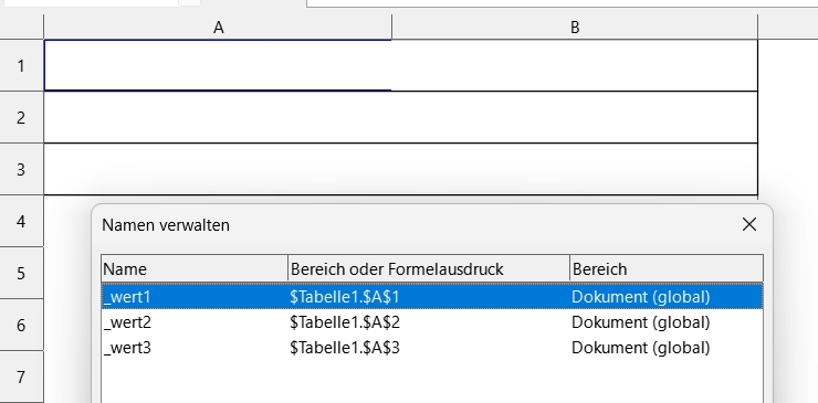

Re: Neues Problem mit verbundenen Zelle / Matrixformel
Beitrag von Mondblatt24 » Do 20. Jul 2023, 11:17
nostromo hat geschrieben: ↑
Do 20. Jul 2023, 10:08
Ich habe z.B. A1:B1 verbunden un den Namen der verbundenen Zellen als:
Hättest Du erst der Zelle A1 einen Namen gegeben und die Zellen anschließend verbunden, wäre das Matrixproblem vom Tisch.

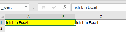

Ich habe die Datei als xlxs abgespeichert und dann mit Excel geöffnet...
Excel hat dabei einen Fehler in der Datei gemeldet...

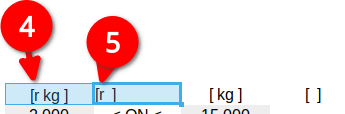

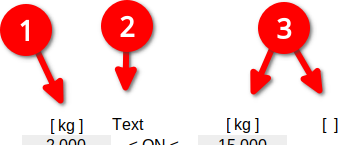

Ich habe dann die Zelle mit dem Code:
{= "[ " & _wert & " ]"}
gelöscht und unter Excel (M365) wieder gleich als Matrixformel eingegeben (Punkt1)
ich konnte dann auch in der Zelle rechts daneben (Punkt2) einen "Text" eingeben (unter LO nicht möglich).
Dann habe ich das xlxs mit den Änderungen gespeichert und wieder mit LO geöffnet...
Der Punkt 1 & 2 wird nun auch in LO richtig dargestellt - die rechte Zelle hat den Text und ich kann diese auch ändern!
... zum Punkt 3 nachfolgen als Punkt 6 mehr.
Wenn ich hingegen die Matrixformel ändere (kleines "r" ergänzen) ist der Fehler wieder da - der rechte Text ist weg :-(
... nun habe ich unter Punkt6 (3) die Eingabe des obigen Codes erneut vorgenommen - geht nicht richtig - rechte Zelle hat auch die eckigen Klammern aus der Matrix!

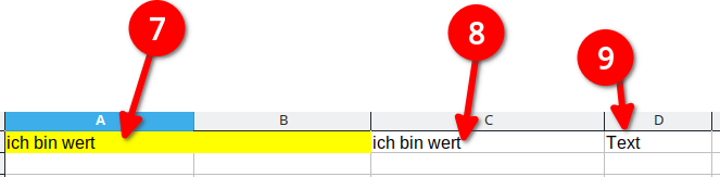

  • Punkt 7 zunächst Name als "_wert" vergeben und dann die Zellen A1:B1 verbunden (gelb)
  • dann in C1 den Matrixcode eingegeben
  • dann in D1 einen Text geschrieben
Von daher passt deine Lösung - DANKE!!!
Beitrag von Mondblatt24 » Do 20. Jul 2023, 12:16
Do 20. Jul 2023, 12:11
Den braucht es nicht mehr, weil sich der benannte Bereich nun auf Zelle A1 beschränkt.

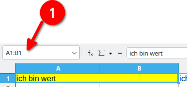

NACHTRAG!
Der Nachteil bei der Lösung ist, dass der Name der Zelle nach der Verbindung mit einer weiteren Zelle nicht mehr oben links im Namenfeld angezeigt wird...
Dieses Verhalten besteht unter Excel so auch nicht!
... dort wird auch nach der Verbindung der Zellen der Name der verbundenen Zelle angezeigt.
Und auch unter LO 6.4.4.2 wird der Name der nachträglich verbunden Zellen richtig angezeigt
... mit der unter 7.4.4.2 erstellten Datei wohl bemerkt!
... wenn das kein Bug ist!
