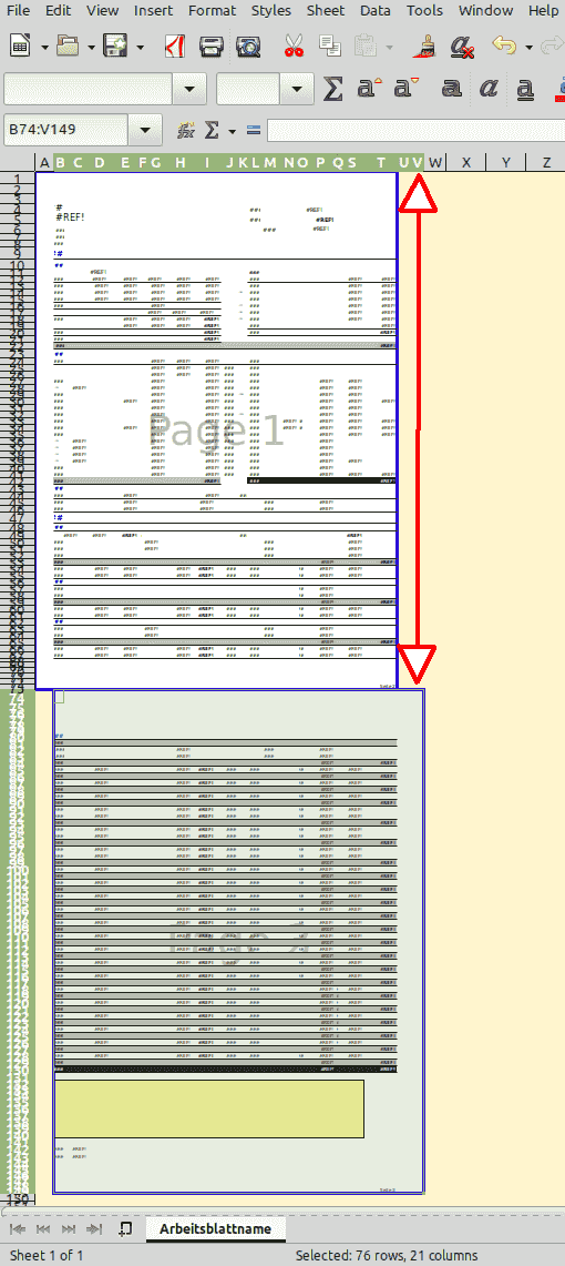

Die Seitenumbruch-Ansicht zeigt mir
Möglicherweise nimmst du eine Spalte bei der jeweiligen Seite hinzu.
In meinem Screenshot nahm ich bei Seite2 Spalte V in den Druckbereich hinzu, musste allerdings die Skalierung von 100% auf 95% senken. Vielleicht geht's ja so, wenn du schon keine unterschiedlichen Seitenvorlagen nutzen willst. Bei unterschiedlichen Seitenvorlagen wäre es meiner Ansicht nach viel einfacher, durch das Einstellen der Seitenränder einen genauen Ausdruck zu erhalten. So musst du eben in der Druckansicht Druckbereiche (nach Augenmaß) hinzufügen und im Folgeschritt die Skalierung ändern... - Ciao

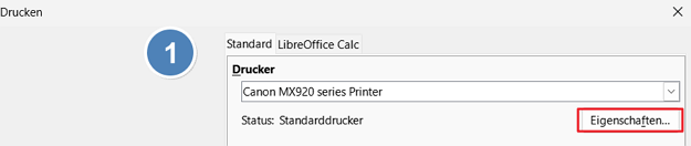

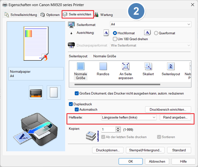

schon versucht, den Lochrand über das Druckermenü einzustellen?

Es ist einfach der Druckbereich für dieses Tabellenblatt folgendermaßen festgelegt worden:
$A$1:$T$73;$B$74:$U$149
Dadurch erzeugt die Spalte A auf der ersten Seite ein bisschen zusätzlichen Rand links und die Spalte U macht es auf der 2. Seite mit dem rechten Rand.
