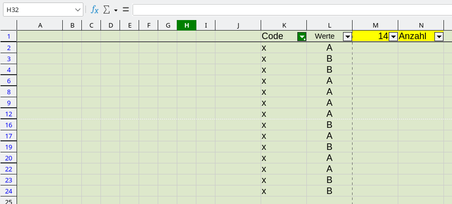

@paljass, jetzt hilft nur noch ein screenshot. Dort steht in Zelle M1 14, oder etwa nicht?
Hier sind mit dem Autofilter die leeren Zellen von Spalte K ausgefiltert und zusätzlich noch die Zeilen 14+15 von Hand ausgeblendet. Insgesamt sind in Spalte L 23 Werte (A + B) vorhanden. Wie in der Hilfe zu lesen ist, gibt es die Funktion Aggregat() seit Lo-Version 4.4
So, und damit tschüss, ich habe den Eindruck wir reden da aneinander vorbei.
Gruß Helmut
Gruß Helmut
