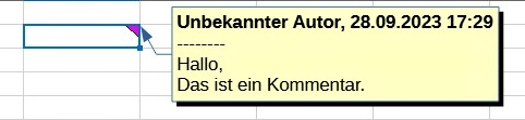

Beitrag von redeagle56 » Do 28. Sep 2023, 17:39
gibt es eine Möglichkeit, in den Kommentaren, den Autor, das Datum und die Zeit
zu verhindern?
Das war doch früher nicht so.
Es ist die neueste Version 7.6.2.1
MfG Günter

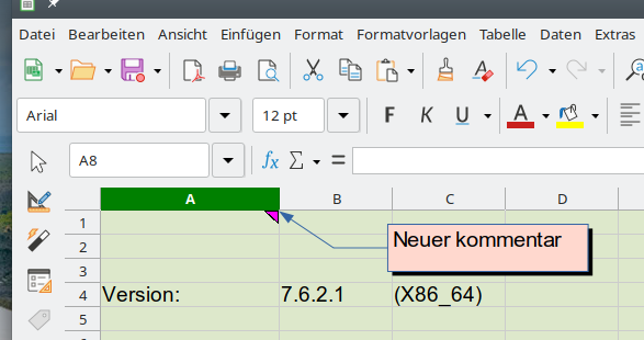

Beitrag von Helmut_S » Di 3. Okt 2023, 12:43
Hallo @redeagle56, bei mir sieht es so aus: Auch mit der aktuellen Version von LO und ohne irgendwelche Änderung in den Einstellungen, allerdings unter MX Linux 21.3_64
Gruß Helmut

Beitrag von F3K Total » Di 3. Okt 2023, 17:35
Hallo Helmut,
Helmut_S hat geschrieben: ↑
Hallo @redeagle56, bei mir sieht es so aus ...
ich habe es auch gerade unter W10 und Linux Mint getestet. Wenn ich einen neuen Kommentar einfüge oder ihn per Kontextmenü einblende, werden die Metadaten nicht gezeigt, wie bei Dir.
Nur wenn ich bei einem ausgeblendeten Kommetar mit der Maus über das kleine Dreieck gehe, erscheint der Autor und das Datum, so wie bei readeagle56 gezeigt.
