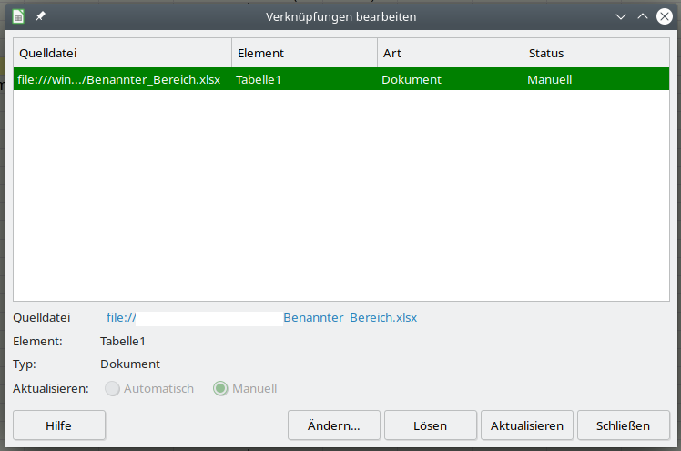

Ich habe mit der Funktion "Vernüpfung zu externen Daten" experimentiert.
Blöd nur, dass jetzt eine bestimmte Zelle damit verknüpft ist, die ich eigentlich gar nicht verknüpfen wollte. Jedes Mal, wenn ich das Dokument öffne und die Aktualisierung aus externen Daten aktiviere, wird der Inhalt der Zelle mit externen Daten überschrieben, die an dieser Stelle eben keinen Sinn ergeben.
Ich finde aber keine Übersicht, über die aktuellen Vernüpfungen mit externen Datenquellen im Dokument, aus der ich diese eine entfernen könnte.

"Bearbeiten" -> "Verknüpfungen zu externen Daten"

Hallo Moonkid, Menue "Bearbeiten" -> "Verknüpfungen zu entfernten Dateien" und im anschließend sich öffnenden Dialog -> siehe Screenshot auswählen.
