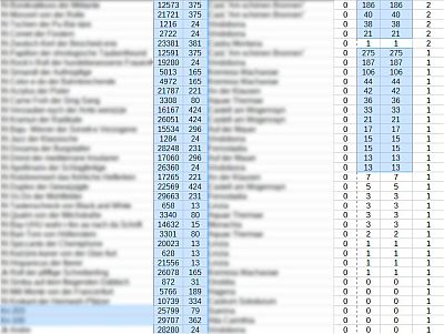

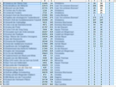

Mit Suchen und Ersetzen und den Parametern \d\w erhalte ich seltsame Ergebnisse (Texte aus privaten gründen unscharf gemacht):
Mit der Einstellung "Werte":
und mit der Einstellung "Formeln":
Warum manche Teile nicht und andere schon markiert werden ist mir nicht verständlich.
