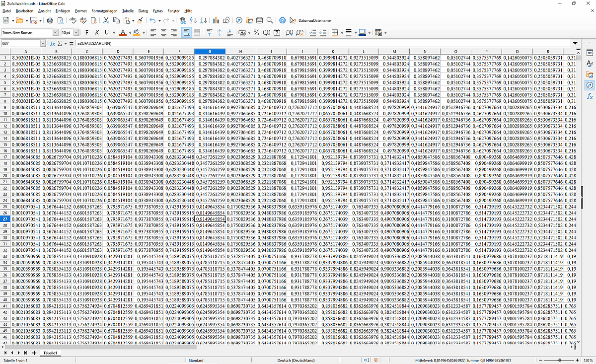

Hallo Wolfgang, ich habe eine LO-Calc-Tabelle mit 13000 Zeilen und 35 Spalten mit Zufallszahlen (=zufallszahl.nf()) gefüttert und eine gesamte!! Spalte (1048576 Zeilen) rauf und runter sortiert. Dazu muss man die automatische Neuberechnung ausschalten. Das geschah in einem Augenaufschlag. Denk darüber nach welchen Sinn es hat die gesamte Tabelle zu sortieren, wenn die relevanten Zeilen und Spalten viel geringer sind??

ich habe versucht, das Problem nachzuvollziehen, an meinem ziemlich langsamen Rechner. Das Sortieren über Daten - Sortieren - Spalte A aufsteigend (vorher ganze Tabelle markiert) hat sehr schnell funktioniert. Vielleicht sind ja Zufallszahlen schlanker als die Echtdaten, die die Schwierigkeiten machen.
Seither bin ich aber am Grübeln, was Libreoffice Calc unter "Zufall" versteht. Seht ihr auch so ein seltsames Muster?
