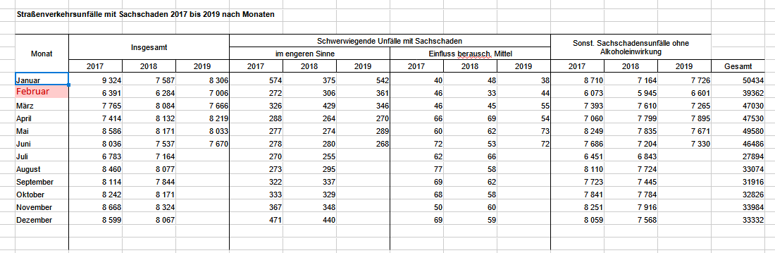

Ich möchte die Monate so formatieren lassen das immer der Monat der die höchste Ereigniszahl und der niedrigsten entsprechend die Farbe ändern, Ich habe probiert in der Bedingten Formatierung eine Formel zu schreiben:
Bedingung Formel ist : WENN(B9=MAX(O9:O20))
Komme allerdings funktioniert diese nicht, im Internet habe ich noch nichts gefunden. Würde mich über jede Hilfe freuen , schonmal Danke im vorraus.

Mit Ereigniszahl meine Ich einen errechneten Wert in einer anderen Zelle als der die ich einfärben möchte

Beitrag von Rockymb » Fr 20. Okt 2023, 13:25
Anbei ein Scrrenshot der Tabelle, der Monat mit den höchsten Gesamt Unfällen soll rot formatiert werden und der mit den wenigsten grün. Der Wert auf den es sich beziehen soll ist ganz rechts Gesamt.

Re: Bedingte Formatierung abhängig von anderen Wert
Beitrag von Mondblatt24 » Fr 20. Okt 2023, 13:35
  • Den Bereich in dem die Monate stehen markieren
Bedingung 1:
Formel ist:
O9=MAX($O$9:$O$20)
Bedingung 2:
Formel ist:
O9=MIN($O$9:$O$20)

Beitrag von Rockymb » Fr 20. Okt 2023, 13:49
Vielen lieben Dank mein guter Peter.
Deine Antwort war sehr schnell und klar verständlich. Die Formel hat Problemlos funktioniert. :D
