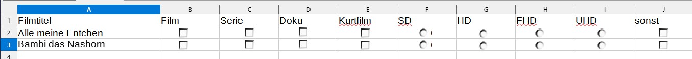

Okay, ich werde noch mal versuchen, es besser zu beschrieben.
Vom optischen ist die Datei von Helmut_S schon etwa so, wie ich es mir gedacht habe.
Ich will jeweils ein Optiosfeld für die Auflösung der Filme (720; 1080; anderes) Dann Markierungsfelder für Doku; Short; Sonst;
Und dann eben die Spalte für Filmtitel. Die Otionsfelder sollten, nach Möglichkeit, nur eine Auswahl zulassen.
Kommt ein weiter Film in die Liste, bräuchte ich dann wieder eine neue Zeile mit allen Feldern, die aber noch nicht ausgewählt sind.

An eine Datenbank habe ich auch kurz gedacht, aber so Aufwändig will ich das Ganze gar nicht haben. Bisher habe ich eine einfache Textdatei, wo ich alles, Zeile für Zeile, hintereinander schreibe. Ich dachte mir einfach, dass es vielleicht mit Calc etwas komfortabler ginge.
So in etwa habe ich es mir vorgestellt: (bei den Optionsfeldern wäre es toll, wenn jeweils nur eins angeklickt werden könnte)

rabab hat geschrieben: ↑
Sa 21. Okt 2023, 19:15
...würde ich mir gerne eine erweiterbare Liste anlegen.
Aber ich wurde mehrmals gebeten ein Beispiel zu zeigen.
In etwa soweit wie jetzt war ich zu Anfang schon gekommen, jedoch ließen sich die Felder nicht anklicken. Nach dem speichern und neu öffnen geht es jetzt aber. Wie gesagt, ich habe so gut wie keine Ahnung von Calc.
Jetzt ist aber das Problem, dass die Optionsfelder nur untereinander jeweils eine Auswahl zulassen, ich brauche das aber nebeneinander.

Beitrag von karolus » Di 7. Nov 2023, 17:17
Die Optionsfelder gruppierst du über ihren Namen, von jeweils allen Optionsfeldern mit gleichen Namen ist jede Auswahl exklusiv.
→Rechtsklick→Steuerelemente-Eigenschaften →Namen…
