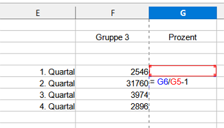

ich dachte, ich hätte das Grundprinzip der Formel kapiert, aber ich scheitere schon wieder. Nur bei den Gruppen 1, 2 und 4 funktionieren die Berechnungen einwandfrei, ich habe sogar mehrmals die Beträge verändert, alles klappte.

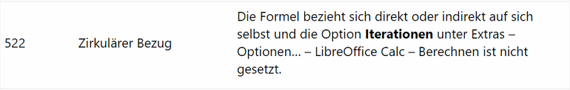

Bei den Gruppen 3, 5, 6, 7 und 8 erscheint aber immer wieder die selbe Meldung "Fehler 522". Laut Calc-Hilfe ist gemeint, die Spalte sei nicht breit genug. Ich habe zig Mal die Breiten geändert, zig Mal die Formeln gelöscht und neu eingegeben. Ohne Erfolg. Diese Tabelle treibt mich noch in den Wahnsinn. Was mache ich bloß falsch?
Nein, das steht da nicht.

Die Art des Fehlers kanst du auch in der Statusleiste untern links ablesen - sofern die Leiste eingeschaltet ist.
Die Formel für die Gruppe 3 sthet in Spalte G und lautet G7/G5-1; daher der Fehler 522. Wenn du die Formel in F7/F5-1 äbderst, funktionierts auch in Gruppe 3. das gilt auch auch für die anderen Gruppen.
