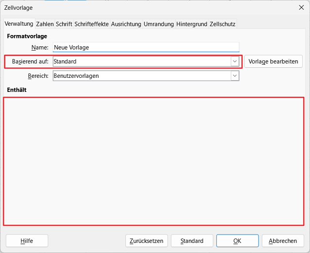

Re: Bedingte Formatierung spezieller Parameter, alle anderen bleiben erhalten
Beitrag von Mondblatt24 » Mo 18. Dez 2023, 11:47
Taros hat geschrieben: ↑
Mo 18. Dez 2023, 11:40
Geht das?
Sicher.
Erstelle eine neue Zellvorlage, die auf der Zellvorlage Standard basiert und
stelle dort nur die gewünschte Hintergrundfarbe ein.

Re: Bedingte Formatierung von Parametern, alle anderen sollen erhalten bleiben
Beitrag von Mondblatt24 » Mo 18. Dez 2023, 12:49
Mo 18. Dez 2023, 12:37
Oder verstehe ich Dich falsch?
Vermutlich!
Ich möchte die bedingte Formatierung also nur auf die Hintergrundfarbe beschränken.
Die Zellvorlage Standard ist sozusagen "Leer", weist Du der neuen Vorlage nur einen Hintergrund zu kannst Du die Zellen ansonsten formatieren wie Du willst.
Beitrag von Kalhisel » Di 19. Dez 2023, 19:09
Du schreibst, dass meine Methode in einem ganz neuen Calc-Sheet funktioniert - kann es sein, dass du bei deiner Standard-Formatvorlage was geändert oder angepasst hast?
Ich habs gerade noch einmal ausprobiert - wenn ich eine Formatvorlage für meine bedingte Formatierung (Hintergrundfarbe, und sonst gar nix), kann ich danach sowohl Schriftfarbe, Grösse, Zahlenformat usw. ändern.
Schau doch mal deine Standardvorlage an ...
