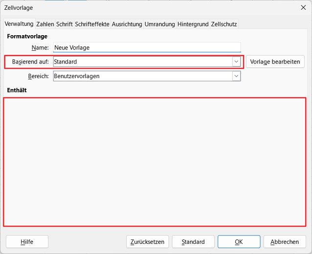

Erstelle eine neue Zellvorlage, die auf der Zellvorlage Standard basiert und
stelle dort nur die gewünschte Hintergrundfarbe ein.

Die Zellvorlage Standard ist sozusagen "Leer", weist Du der neuen Vorlage nur einen Hintergrund zu kannst Du die Zellen ansonsten formatieren wie Du willst.

Du schreibst, dass meine Methode in einem ganz neuen Calc-Sheet funktioniert - kann es sein, dass du bei deiner Standard-Formatvorlage was geändert oder angepasst hast?
Ich habs gerade noch einmal ausprobiert - wenn ich eine Formatvorlage für meine bedingte Formatierung (Hintergrundfarbe, und sonst gar nix), kann ich danach sowohl Schriftfarbe, Grösse, Zahlenformat usw. ändern.
Schau doch mal deine Standardvorlage an ...
