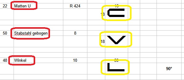

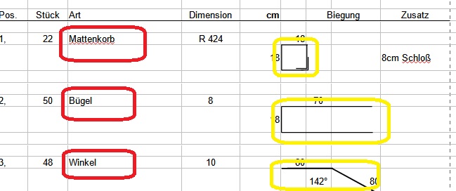

Kennt jemand einen anderen Ansatz (Write oder Base?)
so das man z.b: "Bügel" eingibt und ein Bügel als Zeichnung eingetragen wird. Oder "Gewinde" und es wird ein Gewinde als Zeichnung angezeigt.
rot wird eingegeben (mit Gultigkeit oder wie auch immer) und gelb soll ausgegeben werden (ohne Zahlen)
schade.
Gruß Roland
Windows 11, Libre 24,2,7,2
Re: Ist es möglich eine Zeichnungsfunktion (Linie) mit einer "wenn" Funktion einzufügen
Hallo nochmal,
ich habe es jetzt mit der Schriftart "Induktion" erstellt.
Das ist aber nicht so schön und auch verwirrend.
Falls jemand etwas einfällt wäre ich sehr dankbar.
(rot ist die Eingabe, gelb die automatische Ausgabe)
eigene Schrift mit https://glyphter.com/ erstellen
g
Danke gogo für den Tipp,
das habe ich schon.
Leider wird mit den "Buchstaben" immer nur ein Feld ausgewählt. Das zwar beliebig groß sein kann.
Aber es zum beschriften einfach über mehr Felder gehen muß.
das habe ich schon.
