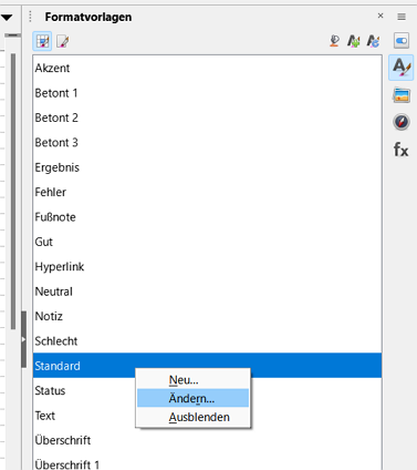

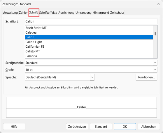

Hallo an alle,
ich habe auf einem Arbeitsblatt alle Zellen markiert und "Calibri" als Schriftart eingestellt.
Ich schneide in dem Arbeitsblatt einige Zellen aus und füge sie woanders ein. Da, wo ich die Daten ausgeschnitten habe (in den nun leer gewordenen Zellen) ist dann nicht mehr Calibri als Schriftart eingestellt, sondern "Liberation Sans".
Kann ich irgendwo "Calibri" als Standardschriftart für Calc einstellen? Habe es in den Einstellungen nicht gefunden.
Danke!
Malte

Zitat aus der oben verlinkten Seite:
und klicken oben links neben der Spalte A und Zeile 1 auf die freie Fläche, um alle Tabellenzellen zu markieren. Geben sie nun für alle Zellen die gewünschte Schriftart und ggf. Schriftgröße an, welche bei jedem neuen Dokument genutzt werden soll.
Das ist totaler Blödsinn!
Weise stattdessen der Zellvorlage Standard die gewünschte Schriftart zu (gilt dann für das ganze Dokument).
Ansonsten kannst Du den Anweisungen der verlinkten Seite folgen.
