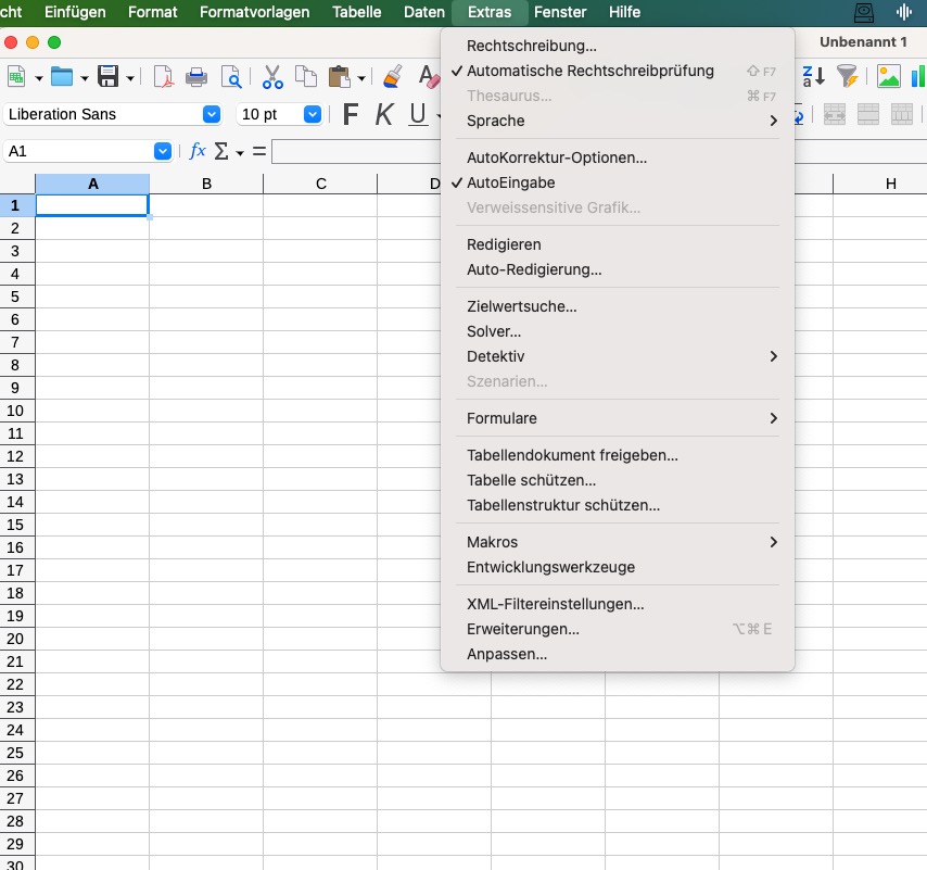

Extras Optionen gibts bei mir nicht (macOS)
Bildschirmfoto 2024-01-04 um 19.36.15.jpg (124.28 KiB) 3189 mal betrachtet

ps: soweit ich weiss ist: →Extras→Optionen unter MacOs verschoben nach →Bearbeiten→Einstellungen

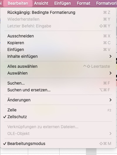

Hab jetzt die Version von Roland1 genommen. Im Übrigen gibt es auch unter Bearbeiten keine Option für Einstellungen.
Danke euch, somit ist eigentlich mein Problem gelöst.
Bildschirmfoto 2024-01-06 um 14.42.54.jpg (44.11 KiB) 3094 mal betrachtet
