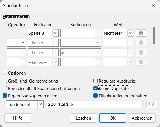

Re: Zeitauswertung pro Tabellenblatt und gesamt
und mit folgenden Einstellungen anwenden (auf dem Screenshot beispielhaft für 2014)
steht in Spalte F ab Zeile 17.
Spalte B markieren ► Daten → Weitere Filter → Standardfilter wählen
Was das angeht, ist der neue Suchbereich B2:B2632 und der Wert, mit dem verglichen werden soll,
