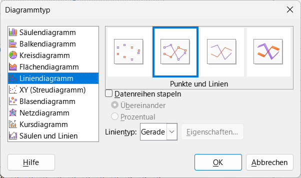

Vermutlich möchtest du ein Liniendiagramm statt einem x-y-Diagramm

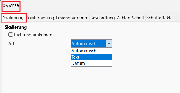

Am besten du erstellst das nochmal neu, als Liniendiagramm und auf dem fertigen Diagramm:
⇒Rechtsklick⇒Bearbeiten
⇒⇒Doppelklick auf die Datumswerte der x-Achse und ⇒Skalierung ⇒⇒ Text

Beitrag von zaubernixe77 » Mo 15. Jan 2024, 14:31
karolus hat geschrieben: ↑
Mo 15. Jan 2024, 13:58
Nachdem ich in der Skalierung bin, zeigt er mir "Text" nicht an..
Auch wenn ich bei Hauptintervall und Hilfsintervall Schritte auf "automatisch" gehe, funktioniert es nicht...

Re: Datum wird nicht ins Diagramm übertragen
Beitrag von karolus » Mo 15. Jan 2024, 14:40
Extra nochmal für dich!
Beitrag von Mondblatt24 » Mo 15. Jan 2024, 14:54
Liniendiagramm

Beiträge: 2800
Beitrag von karolus » Mo 15. Jan 2024, 15:18
Wieso wiederholt Du das?
Weil ich zu dem Zeitpunkt noch nicht bemerkt habe daß es da anscheinend einen Bug gibt, der beim umstellen von x-yDiagramm auf Liniendiagramm verhindert daß auch der Skalierungsdialog angepasst wird :oops:
