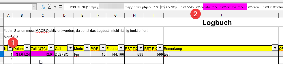

Wenn ich Felder mit Uhrzeit oder Datum übergebe, erhalte ich nicht das Datum sondern eine Zahl mit der ich noch nichts anfangen kann. Das selbe mit Uhrzeit.
Wie kann ich die als String (also so wie in der Tabelle) übergeben?
Ich erhalte folgende Werte aus dem Beispiel:
https://www.meinedomain.de/map/index.ph ... 4444444444
hätte aber gerne:
https://www.meinedomain.de/map/index.ph ... time=12:01

Datums- und Zeitangaben sind intern einfach nur Dezimalzahlen. Um sie in dem gewünschten Format einzubauen, ersetzt du durch
& TEXT(B6,"tt.mm.jj")
bzw. durch
& TEXT(C6,"hh:mm")

Hallo @Mikele,
du bist mein Hero !!!
Vielen lieben Dank - hat super geklappt.
