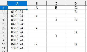

Ja, ich suche eine Formel, aber ich hab kein Wort anstelle der ???, daher ein kleines Beispiel:
Ich hab die wiederkehrenden Ereignisse A,B,C..., die mit (beliebigen)Werten am jeweiligen Datum markiert sind und ich würde gern die jeweiligen Abstände zwischen den Tagen berechnen - beispielsweise so, dass in E6 als Ergebnis 3 und in E10 als Ergebnis 4 rauskommt, weiters 4 in F8, 2 in G4, 3 in G7 und in G10, ...
Den Ansatz mit ISTLEER hätte ich zwar, aber sonst ????
Habt Ihr eine Idee, wie (ob?) das gehen könnte?

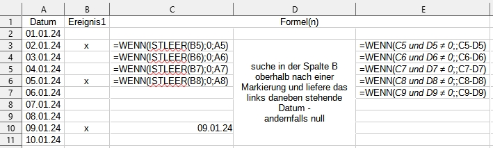

Ich reduzier die Sache mal auf 1 Ereignis.
Sowas in der Art hab ich mir vorgestellt:
2024-01-22 10_10_10-Window.jpg (121.65 KiB) 3849 mal betrachtet
Eine (oder mehrere) Formeln, die man mit dem Anfasser dann bis zum Jahresende runter zieht -
Die Frage ist halt, ob/wie man die Aufgabe in Spalte D realisieren kann?
(Spalte E: das "C5 und D5 ist ungleich 0" ist natürlich nur sinngemäß zu verstehen)
Dass ich auch Ziffern als Markierung verwendet habe, hat den Grund, dass ich mir die Option für eine bedingte Formatierung offen halten wollte.
mit dem Ergebnis:
2024-01-22 09_41_42-Window.jpg (32.72 KiB) 3849 mal betrachtet
Zweck der Sache ist, dass man wiederkehrende Ereignisse(oder Termine) in diese Jahres-Tabelle einträgt und angezeigt kriegt in welchen Intervallen sie sich wiederholen und das dann in einem Kalenderprogramm als Wiederholung eingeben kann.
Die Tabelle von Helmut liefert schon mal die richtigen Ergebnisse - mal sehen, ob ich die Formeln durchschau ;)
