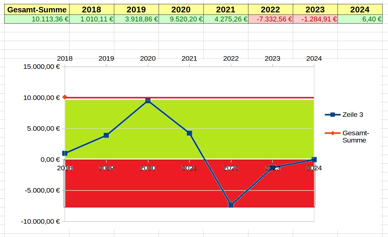

ich habe ein Liniendiagramm in welchem für jedes Jahr der Nettoertrag dargestellt werden soll. Es gibt negative und positive Nettoerträge und wenn möglich würde ich gern die positiven Erträge grün und die negativen Erträge rot abbilden wollen.
Oder auch den Diagrammbereich unter der Null-Line rot und oberhalb der Null-Linie grün.
Zusätzlich möchte ich gern die Gesamt-Summe aller Jahre als durchgezogene Referenzlinie im Diagramm abbilden.
Ist das umsetzbar und wie mache ich das?
Vielen Dank!
Diagramm - Referenzlinie, Darstellung negativer & positiver Erträge, Bereiche
- sample.jpg (172.37 KiB) 1992 mal betrachtet
- Diagramm.ods
- (23.75 KiB) 144-mal heruntergeladen

Das wird schwierig.
Ich habe hier ein Punkte-Diagramm, welches für negative Werte rot und für positive grün gewährt.
Nur leider kann ich das Diagramm nicht mischen, sonst hätte ich für Spalte Temperatur ein Liniendiagramm ohne Punkte gleich eingebaut, um die Verbindung zu simulieren.
Re: Diagramm - Referenzlinie, Darstellung negativer & positiver Erträge, Bereiche
Ich würde die positiven|negativen Daten trennen, und ein kombiniertes Säulen-Linien-diagramm nehmen:
- Beiträge: 3298
Ich habe mein Diagrammbeispiel verfeinert:
Jetzt sind nur die negativen Werte rot, die positiven grün, alle korrekt auf einer Linie und mit Legenden versehen.
Das Problem bei der Bearbeitung war, dass man die Datenreihen im Diagramm in dieser Position (auf der Linie der Datenreihe 1) nicht selektiv anklicken kann. Man kann sie selektieren, wenn man sie temporär in der Tabelle mit einem fixen Wert addiert und nach der Bearbeitung diesen wieder eliminiert. (Hat gedauert, bis mir dieser Trick einfiel. Denn es gibt kein Menü, wie man die Datenreihen grafisch selektieren und ansprechen kann)
