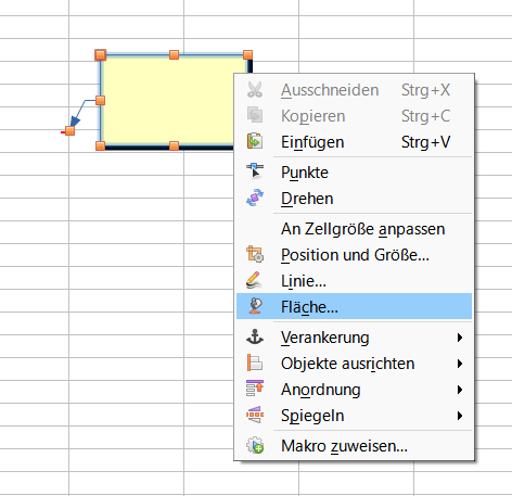

Ein Beispiel:

Re: Kleines Bild anzeigen, wenn Mauszeiger auf Zelle befindet
Verfasst: Mi 24. Jan 2024, 13:24
von Falco
Ich finde nichts mit dem Namen "Fläche"
Verfasst: Mi 24. Jan 2024, 14:59
Falco hat geschrieben: ↑
Dein Screenshot zeigt auch nicht das Kontextmenü des Kommentars!

Ich krieg das nicht hin. Entweder bin ich zu dämlich oder irgendwas anderes ist daran Schuld. Ich gelange nicht zu dem Menü mit "Fläche".

Ich auch nicht. Sobald der Kommentar zur Bearbeitung offen ist, klappt er mit Drücken der rechten Maustaste wieder zu. :?

Öffne nicht "Kommentar bearbeiten", sondern "Kommentar anzeigen".
Aus der Hilfe:
Um die Objekt-Eigenschaften eines Kommentars, beispielsweise die Hintergrundfarbe, zu ändern, wählen Sie Kommentar anzeigen wie oben beschrieben und klicken mit rechts auf den Kommentar (kein Doppelklick in den Text).

Danke, so funktioniert das nun. ;)
