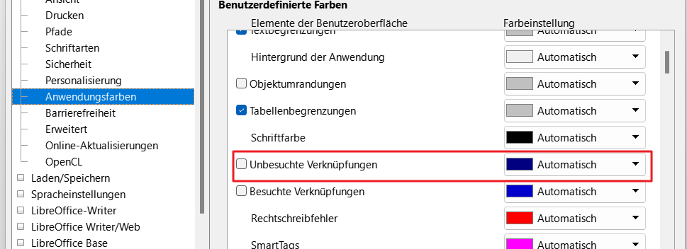

Re: Textfarbe von Hyperlink voreinstellen
Beitrag von Mondblatt24 » Di 23. Jan 2024, 17:07
Schau mal bei Extras → Optionen → LibreOffice → Anwendungsfarben
Beitrag von Ich Bins » Di 23. Jan 2024, 17:58
vielen Dank aber unter
konnte ich nichts passendes für Hyperlinks finden.
Beitrag von Mondblatt24 » Di 23. Jan 2024, 19:49
Beitrag von Ich Bins » Di 23. Jan 2024, 20:19
Besten Dank,
da kann ich lange nach Hyperlink suchen.
Jetzt habe ich die Farbe 1C12EE eingestellt, damit ist der Link wesentlich deutlicher zu erkennen.
Viele Dank
