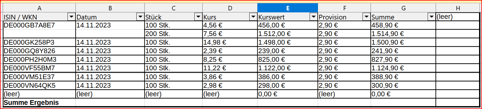

Re: Transaktionen gleicher Werte zu einer Depot-Position zusammenfassen
Hallo Peter,
danke, kann ich nachvollziehen um eindeutige Werte, in meinem Fall WKNs, zu ermitteln.
Aber wie die jeweiligen Berechnungen durchführen?
Pivottabelle fasst die WKNs zwar zusammen aber die Berechnung nicht.
VG
VG
steck Stück, Kurs, Kurswert, Provision, Summe in die Datefelder der Pivotabelle. Es werden dann automatisch (standardmäßig) die Summen gebildet. Für den Kurswert müsstest du die Berechnung auf Mittelwelt stellen.
Hallo Mikele,
habe etwas rumspielen müssen bis es gepasst hat, aber dank deiner Tipps funktioniert es jetzt!
Vielen Dank und Grüße
