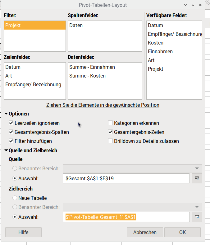

Hallo an alle,
ich brauche eure Hilfe.
Ich habe verschiedene Sachen schon probiert. Bin aber kläglich gescheitert.
Ich würde gerne die Daten aus der ersten Tabelle automatisch in einer neuen Tabelle einfügen. Dabei soll nach Projekt und Art Sortiert werden. Ich hoffe es war halbwegs verständlich. Dazu habe ich eine Beispieldatei angehangen.

Unter der Kategorie »Mittelabruf« gibts aber keine Kosten???
ich empfehle eine nicht automatische Lösung per Datenpilot und anschliessender Gruppierung nach Monaten (und evtl. später auch nach Jahren)
→→Daten→→Pivottabelle→→Erstellen:
siehe Anhang… die Datumsspalte der Pivotausgabe ist nach Monaten gruppiert:
→Daten→Gruppierung und Gliederung→Gruppierung→→[x]Monate
Test_mit_pivottabelle.ods
(29.86 KiB) 126-mal heruntergeladen
