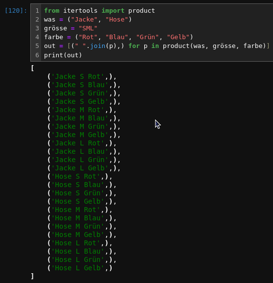

Oooooh - das ist ja noch besser ! Mein Tellerrand ist die Funktion in der Zelle - vielleicht sollte ich mal darüber hinaus denken
