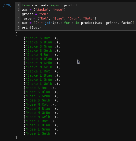

von karolus
Re: Spalte mit Kombination aller Wert aus anderen Spalten
