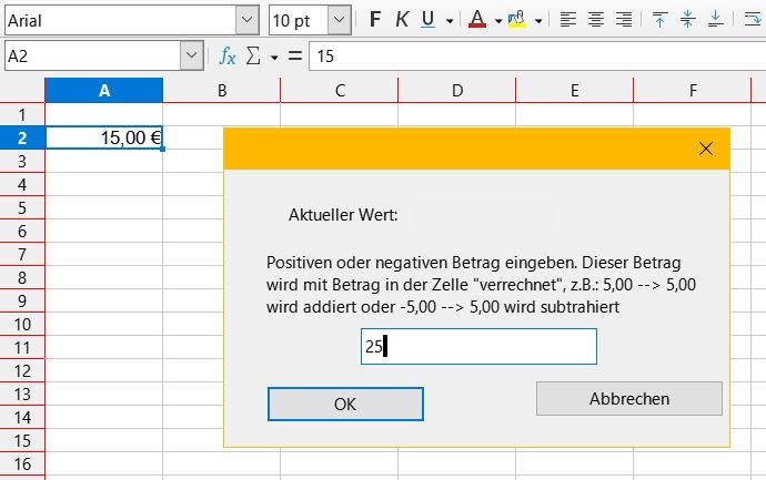

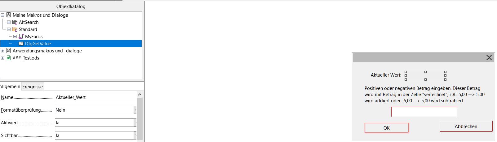

Guten Tag
ich habe ein kleines Problem in der Dialog-Programmierung. Ich habe einen funktionierenden Dialog zusammen gezimmert, habe aber an einer Stelle ein Problem mit dem ich trotz stundenlangem Probieren und Googeln nicht weiterkomme.
Da ich in einem sehr fortgeschrittenen Alter bin, möchte ich meine Restlaufzeit für andere Dinge als für Makroprogrammierung verwenden. Ich habe auch noch nie einen Beitrag in ein Forum gestellt. Ich hoffe auf Verständnis.
Das Dialog-Makro: in Calc öffnet sich durch Drücken von Alt+3 der Dialog. Durch die Eingabe eines Betrages und anschliessendem OK, wird dieser Betrag zum Wert der aktiven Zelle addiert.
Das Problem: ich bekomme es einfach nicht hin in der Dialog-Maske den aktuellen Zellwert (vor der Addition) angezeigt zu bekommen (Feld "Aktueller_Wert").
Wäre jemand so nett und würde einem alten Mann aufs Pferd helfen? Vielen Dank! Ich trinke auch ein Gläschen Rotwein auf den / die Helfer ;-)

Re: Wert aus Calc-Zelle in Dialog-Feld anzeigen
nach der Zeile
solltest du folgende Zeile einfügen
Prost
nach der Zeile
dlgGetValue = createUnoDialog(DialogLibraries.GetByName("Standard").getByName("DlgGetValue"))Code: Alles auswählen
dlgGetValue.getControl("Aktueller_Wert").Value=oMyCell.ValueGruß,
erst einmal sorry, dass ich erst heute antworte. Ich hatte beim Registrieren zwar angegeben, dass ich per Email informiert werde, wenn eine Antweort auf meinen Beitrag erfolgt, aber - Anfänger! - irgendwie funktioniert das nicht.
Danke ein herzliches Dankeschön - dein Tipp funktioniert auf Anhieb!
Zu meiner Ehrenrettung muss ich sagen, dass ich sooo dicht ][ dran war. Nur hat halt das entscheidende Stückchen gefehlt.
Nochmal danke und bye. Jetzt muss ich nur noch herausfinden, wie ich den Request als "gelöst" schliesse.
