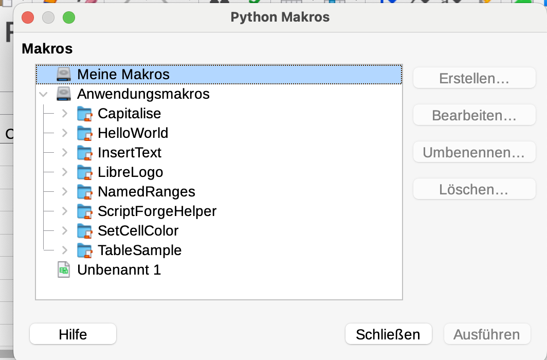

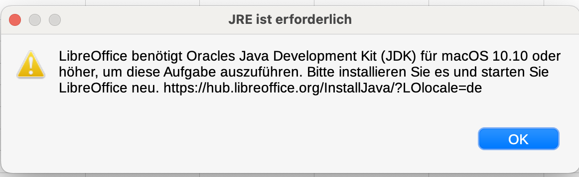

Beim Aufruf in LO von Extras>Makros>Verwalten>Python erhalte ich zunächst eine Fehlermeldung (s. Screenshot). Trotz mehrere Versuche kann ich den Fehler nicht beheben.
Nachdem ich nun die Fehlermeldung ignoriert habe, komme ich auf das gewünschte Fenster.
Nun sollte ich unter "Meine Makros" mein Python Testprogramm finden, aber es ist nichts von mir da...

- Bildschirmfoto 2024-03-14 um 19.51.14.png (150.4 KiB) 1531 mal betrachtet
- Bildschirmfoto 2024-03-14 um 19.36.32.png (66.44 KiB) 1531 mal betrachtet

die falsche Fehlermeldung wg. Java-JRE kannst du du ignorieren!
Wenn deine »test.py« nicht unter ⇒Extras⇒Makros⇒Makros ausführen⇒Meine Makros auftaucht, hat das gewöhnlich eine der folgenden Ursachen:
Ansonsten empfehle ich dir apso.oxt zum organisieren von python.
- der Code enthält Syntaxfehler und compiliert erst gar nicht…
- du hast alles auf Modulebene geschrieben, statt einer Funktionsdefinition
(LO »hängt« ausschliesslich nur funktionen in der GUI ein)
def sync_A1_B1(*_):
table = doc.TextTables.Tabelle1
input = table.getCellByName("A1").Text.String
output = table.getCellByName("B1").Text
output.String = input.replace('\n','\r').strip()
for para in output.Text:
para.ParaStyleName = "schreibschrift" LO25.2.x.y debian 13(trixie) auf Raspberry5 8GB (64bit)

Re: Python Programme in LO einbinden
Den Pfad zu deiner Benutzer-Konfiguration findest du per ⇒Extras⇒Optionen⇒Pfade:
hier bsplw. für klassische Linux-Installationen:
/home/lausbub/.config/libreoffice/4/user/Scripts/python/
der rote Teil ist BetriebsSystem-abhängig
der grüne Teil ist überall gleich (falls du das nicht proaktiv geändert hast!)
die ordner in orange musst du ggf. selbst erstellen, oder du benutzt APSO wie bereits im letzten Post vorgeschlagen.
ps. laut: LO-Wiki findest du deine konfiguration (macOS) unter:
~/Library/Application Support/LibreOffice/4/user
