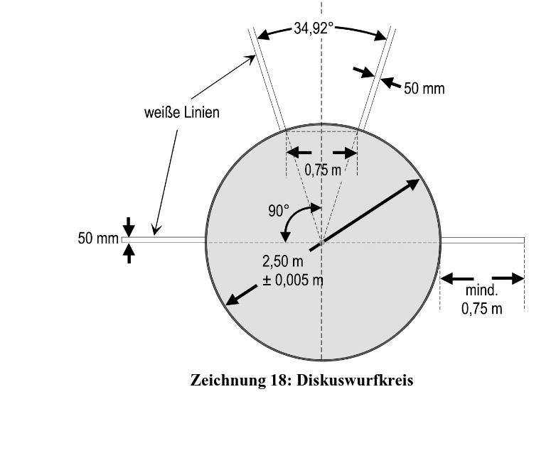

Ich habe die 7 Beiträge dazu hier gefunden, aber sie liefern mir kein passendes Ergebnis. Ich will den Winkel des Diskus-Wurf Sektors in der Leichtathletik berechnen. Er wird in den IWR angegeben mit der Weite der Punkte an den Sektorrändern und deren Abstand. Bei Diskus, Hammer und Kugel 10 und 6 m der TAN des halben Winkels beträgt daher 6/10 oder 0,6. der halbe Winkel soll laut IWR 17,46° betragen. Wie rechne ich das in LO CAlc aus?

Zeige bitte laut Anhang, was du berechnen möchtest?
Screenshot 2024-03-17 at 11-34-43 Microsoft Word - IWR2022_220109_ohne5.2Internet - IWR_Internationale-Wettkampfregeln_2022_prov.pdf.png
Screenshot 2024-03-17 at 11-34-43 Microsoft Word - IWR2022_220109_ohne5.2Internet - IWR_Internationale-Wettkampfregeln_2022_prov.pdf.png (91.65 KiB) 3435 mal betrachtet

Es gibt eine Anleitung laut IWR, wie der Sektorwinkel richtig angelegt werden kann. Dabei geht man 10 m entlang einer Seitenlinie und dann 6 m normal zur Mittellinie zur anderen Seitenlinie. Das ergibt eine TAN Wert für den halben Öffnungswinkel von 3/10. Und nun hätte ich gerne die dazu passende Formel in CALC, die 17,46° ergibt.

Hallo Ghega, du warst wohl krank oder hast nicht aufgepasst als in der Schule Trigonometrie erklärt wurde.
Was bei diesem Ansatz herauskommt ist der Sinus und nicht der Tangens!
Siehe Tabelle.
Gruß Helmut

Ui, ja, das ist schlimm!!! TAN ist ja Ankathete durch Gegenkathete ... Danke für die Nachhilfe!
Helmut_S
Beiträge: 772
Re: Winkel berechnen aus dem TAN wert
Beitrag von Helmut_S » So 17. Mär 2024, 13:14
Hallo nochmal, der Wahrheit zuliebe: TAN ist Gegenkathete durch Ankathete.
Was du geschrieben hast ist COTAN.
nichts für ungut, Helmut
