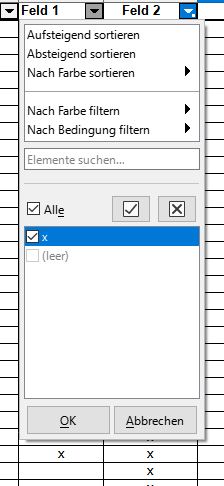

bisher konnte man nachdem eine Spalte einen gesetzten Filter hatte auch noch weitere Filter in anderen Spalten setzen.
Hier im ersten Beispiel wurden mit dem Filter in Spalte Feld 2 alle Zellen die ein x enthalten gewählt.
Mit einem weiteren Filter in Feld 1 konnte man anschließend alle leeren Zellen wählen indem man den Haken bei x entfernt.
Nach dem Update auf Version 7.6.5.2 ist das auf gleiche Weise nicht mehr möglich (zweites Beispiel).
Jetzt muss man dazu "Nach Bedingung filtern" und Leer wählen.
Nachdem man das erreicht hat ermöglicht das Filterfeld nur noch über "Filter zurücksetzen" die Ansicht von Leer und x.
Bei der älteren Version konnte man danach einfach wieder den Haken bei x setzten.
Handelt es sich hierbei um eine "Verschlimmbesserung"?

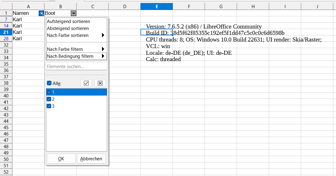

Beitrag von Mondblatt24 » Mi 20. Mär 2024, 12:27
Ich Bins hat geschrieben: ↑
Mi 20. Mär 2024, 11:59
Also, ich kann das!
2024-03-20 12 26 02.png (39.52 KiB) 4543 mal betrachtet

Re: Geänderter Autofilter nach Update auf Version 7.6.5.2 (X86_64) ?
Beitrag von Mondblatt24 » Di 26. Mär 2024, 15:22
Di 26. Mär 2024, 10:55
Ist das bei jemandem von Euch ebenso?
Ja, mit
Version: 7.6.5.2 (x86) / LibreOffice Community
Build ID: 38d5f62f85355c192ef5f1dd47c5c0c0c6d6598b
CPU threads: 8; OS: Windows 10.0 Build 22631; UI render: Skia/Raster; VCL: win
Calc: threaded
Version: 24.2.1.2 (X86_64) / LibreOffice Community
Build ID: db4def46b0453cc22e2d0305797cf981b68ef5ac
Calc: threaded
