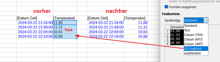

Beitrag von Mondblatt24 » Fr 29. Mär 2024, 07:04
keeper hat geschrieben: ↑
Fr 29. Mär 2024, 03:15
bekomme immer ein leeres Diagramm.
vermutlich sind deine Temperaturen Text und werden so auch nicht ausgewertet.
Ändere das Dezimaltrennzeichen von Punkt auf Komma.
Markiere dazu die Spalte mit der Temp., rufe Daten → Text in Spalten auf und ändere folgendes:
2024-03-29 06 43 15.png (67.01 KiB) 965 mal betrachtet

Beitrag von keeper » Fr 29. Mär 2024, 09:30
Peter, 1000x Dank :)
Ich hatte vor Jahren ein ähnliches Projekt -> da hat es genau so geklappt!
Werde alt und vergesslich :lol:
DANKE
