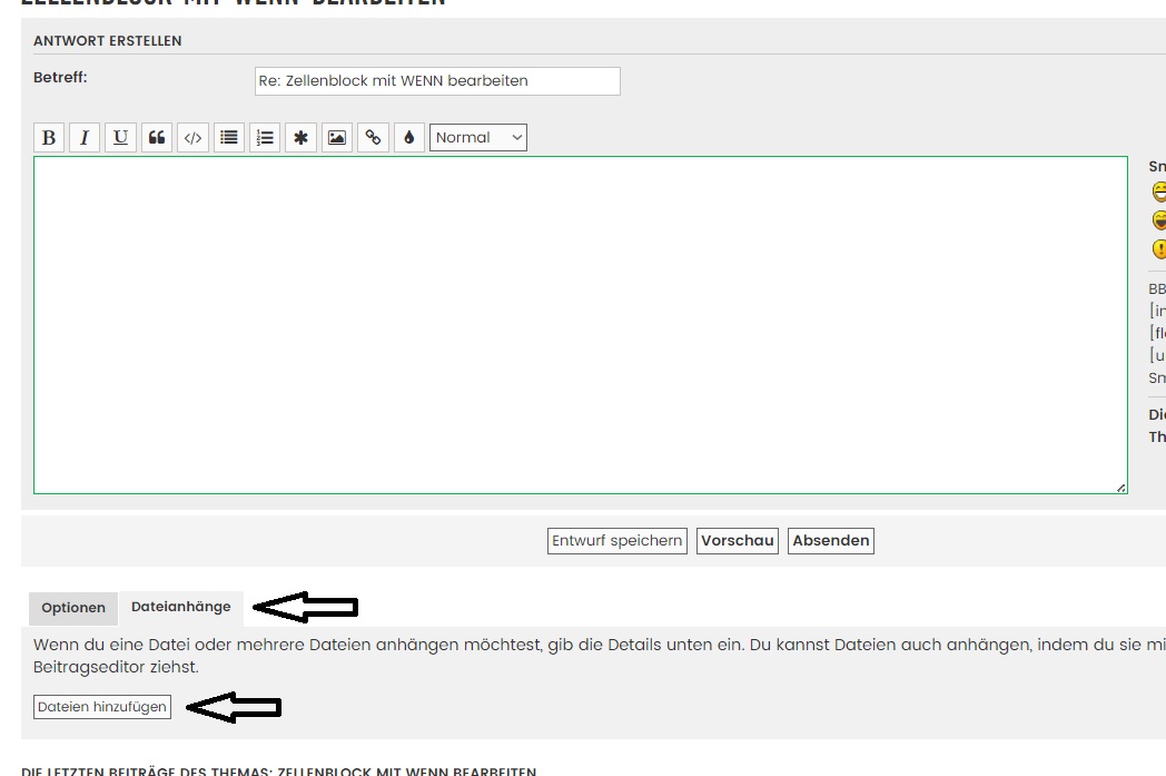

Da ich zu wenig mache....
kannst mir nochmal sagen wie ich den Zellenbereich reinsetzen kann....
:roll:
Re: Zellenblock mit WENN bearbeiten
Verfasst: So 31. Mär 2024, 15:57
von echo
