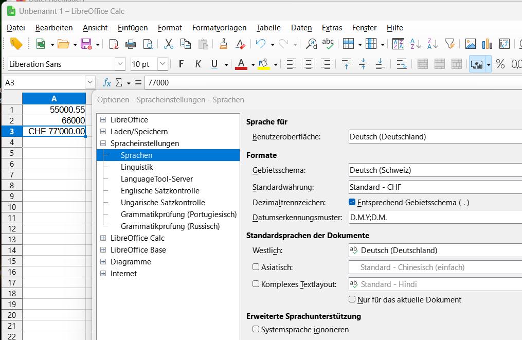

Ich setze ⇒ Extras ⇒ Optionen ⇒ Spracheinstellungen : Gebietsschema und Währungsformat und alles passt!

das habe ich ja beschrieben, dass ich das so mache. Nur mit dem Gebietsschema „Deutsch (Schweiz)“ habe ich dann außer dem Punkt als Dezimaltrenner noch andere Schweizer Besonderheiten. So ist z. B. bei allen Währungsformatierungen das Hochkomma als Tausendertrennung und ich finde nichts, wo ich es global abstellen kann. Ich muss jedes Mal händisch die Zellen auswählen und das Trennzeichen ausschalten.

Dann ich mal wieder.
Nur bei Feldformatierung Währung kommt dann das störende Hochkomma, bei Formatierung Standard bzw. Dezimalzahl nicht!
