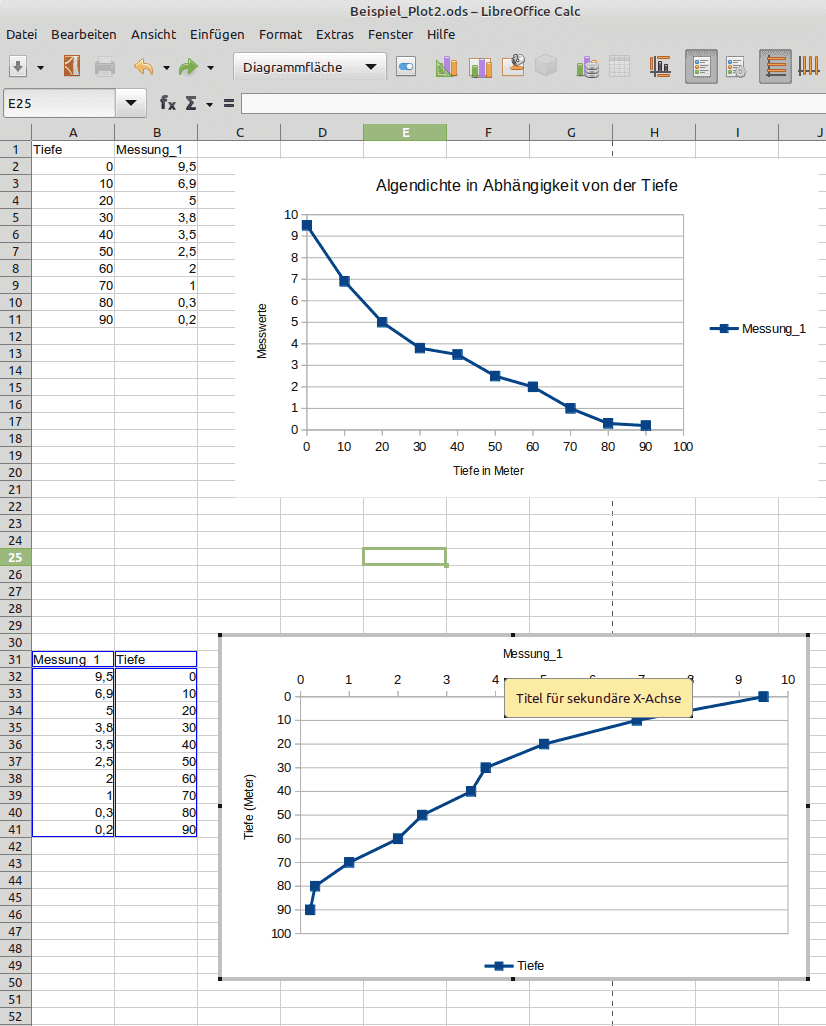

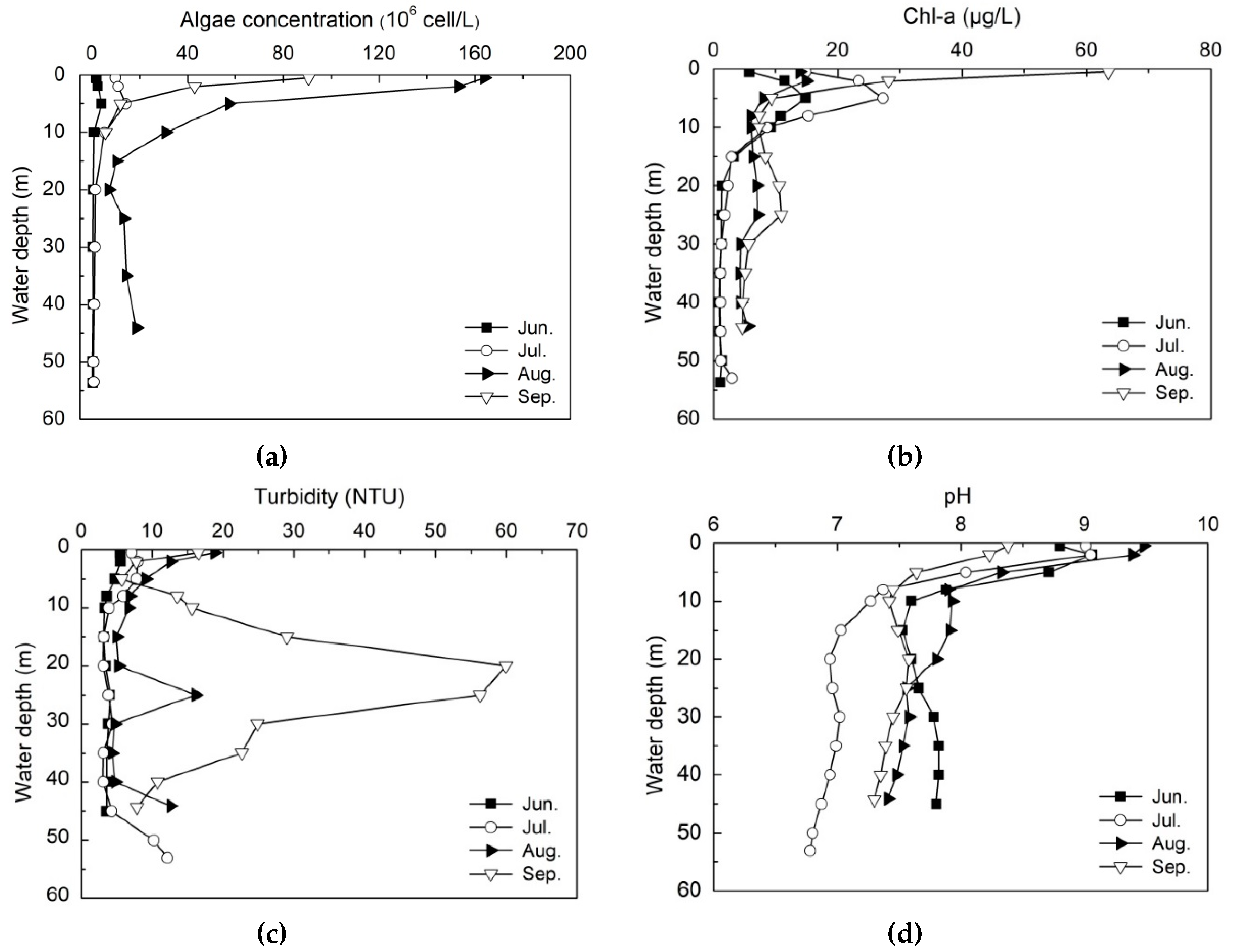

für ein Diagramm, dass Messwerte in Abhängigkeit von der Tiefe unter Wasser darstellen soll, möchte ich gerne die x-Achse links und die y-Achse oben, also zum Beispiel so wie hier:
Ich habe die Datei Beispiel_Plot2.ods angehängt. Wenn ich die Messwerte in die erste Spalte und die Werte für die Tiefe (also die "wahren" x-Werte) in die zweite Spalte schreibe und neue y-Achse umkehre, dann geht das schon in die richtige Richtung, aber die Beschriftung der "fake"-x-Achse mit den Messwerten wandert nicht nach oben mit und die Legende ist falsch.
Wie lässt sich das gesuchte Diagramm erstellen? Vielen Dank für hilfreiche Hinweise im Voraus!
Beispiel_Plot2.ods
(27.06 KiB) 217-mal heruntergeladen

Beitrag von miesepeter » So 7. Apr 2024, 18:08
So wie abgebildet?
Beispiel_Plot2_miesepeter.ods
(32.34 KiB) 161-mal heruntergeladen

Beitrag von TH@Libreoffice » So 7. Apr 2024, 18:55
Vielen Dank für die rasche Hilfe! Das geht auch schon in die richtige Richtung. Für ein "Jawohl, das ist es!" müsste man noch erreichen können, dass aus der "Tiefe" in der Legende z. B. "Messwerte" werden.
Der Ansatz hinkt ja noch dadurch etwas, dass die "wirklichen" x-Werte - die Tiefe in Metern - und die y-Werte - die Messwerte in den einzelnen Tiefen - für diese Lösung vertauscht werden müssen. Zwar kann man manuell sicher eine passende Legende beifügen, aber noch befriedigender wäre ein Ansatz, der das automatisch machen kann, also die Zellen wie in A1B11 in Beispiel_Plot2* und das resultierende Diagramm um 90 Grad im Uhrzeigersinn gedreht.
