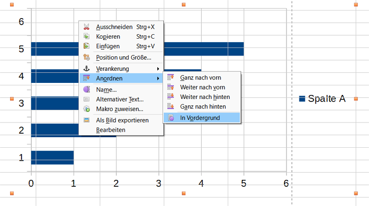

Hallo, nachdem du das Diagramm im Navigator unter "Ole-Objekte" angeklickt hast, musst du es mit dem Icon der Symbolleiste "in den Vordergrund" befördern, dann lässt es sich wieder bearbeiten.

Musst du nicht, geht auch über das Kontextmenü

@OttoZ,
Erst im nächsten Schritt steht das Kontextmenü zur Verfügung.
um das Diagramm wieder bearbeitbar zu machen, kommst du um den Schritt nicht herum.

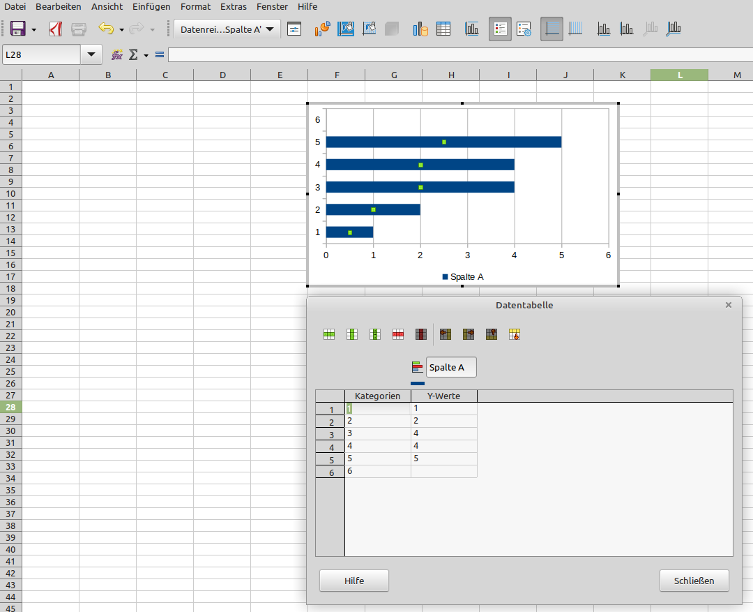

ich habe das Diagramm aus deiner hochgeladenen Datei (nicht editierbar.ods) - ähnlich wie @Mondblatt24 - mit Hilfe des Pfeilcursors aus dem Zeichenwerkzeug markiert, Doppelklick, Bearbeitung möglich (z. B. Legende nach unten setzen). Nach Verlassen des Editiermodus war das Diagramm wieder "im Hintergrund".
Ich konnte das markierte Diagramm auch kopieren/einfügen, die Daten sind dann extra und nur noch schlecht zu editieren, OLE. So weit mir bekannt, gibt es keinen simplen Weg, die Daten aus dieser OLE-Verkapselung in das Tabellenblatt zu überführen. Screenshot anbei.

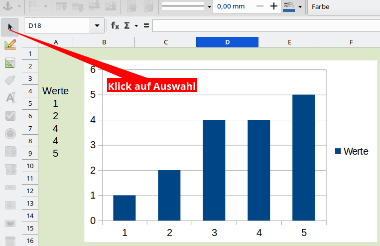

Hallo OttoZ, nachdem @Mondblatt24 immer so freundlich ist und meine oft unvollständigen Beiträge ergänzt, erlaube ich mir, zu diesem Thema auch noch eine Ergänzung anzubringen nach dem Motto: "Mindestens 3 Wege führen nach Rom"
Es gibt (zumindest) noch einen anderen Weg, um eine Grafik aus dem HG hervorzuholen und bearbeitbar zu machen. Dazu blendest du die Formular-Steuerelemente-Symbolleiste ein und klickst ganz oben auf den (Auswahl-Pfeil)- siehe Screenshot; anschließend ist nach einem Klick auf die Grafik diese bearbeitbar. Nach Abschluss des Bearbeitens verschwindet sie aber wieder in den HG. Wenn du das nicht willst, Ändere die Anzeige-Reihenfolge wie in meinem 1. Post beschrieben, oder wie @Mondblatt4 es aufgezeigt hat.
Gruß Helmut
Gruß Helmut
- Grafik im HG bearbeiten01.png (37.96 KiB) 5620 mal betrachtet
