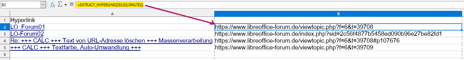

Schreibe in die Zelle rechts neben deine URL-Adresse die Formel
=EXTRACT_HYPERLINK(ZEILE();SPALTE())
und ziehe sie nach unten.
Ergebnis:
