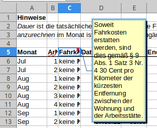

Ich habe einige Probleme mit Kommentaren.
In einer Zelle in einer fixierten Zeile wird der Kommentar unten am der fixierten Zeile abgeschnitten, außer ich scrollen ganz nach oben. Aber auch dann verschwindet der Cursor, wenn er die Unterkante der fixierten Zeile unterschreitet. Mein Workaround ist, den Kommentartext ganz auszuschneiden und in einem Texteditor zu bearbeiten. Das geht, weil ich keine Formatierungen verwende.

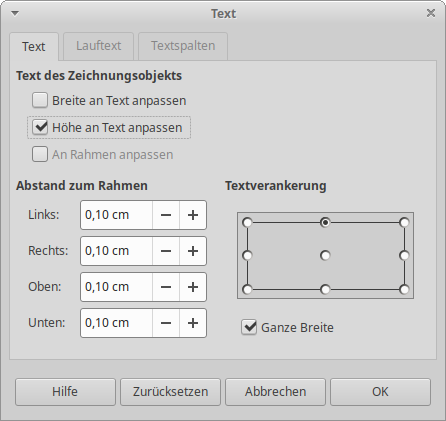

In der Hilfe steht "Verschieben Sie jeden Kommentar nach Ihren Wünschen oder ändern Sie frei dessen Größe." aber nicht wie. Zwar verwandelt sich bei mir der Cursor zu einer geschlossenen Hand, wenn ich an die rechte oder untere Begrenzung kommen, aber wenn ich dann klicke und ziehe bewirkt das, dass Text im Kommentar markiert, nämlich blau hinterlegt, wird. Dieser Markiermodus ist hartnäckig. Ich komme erst mit ESC wieder raus.

erstmal die Option "Kommentar anzeigen" wählen und dann auf den Rand klicken. Dann lässt er sich verschieben bzw. Größe ändern.
Ob es sinnvoll ist Kommentare zu benutzen, die mehr als bildschirmfüllend sind, ist eine andere Frage.
