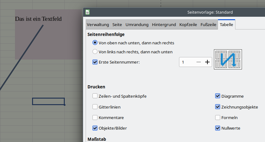

Hallo zusammen.
Innerhalb einer Tabelle habe ich einzelne Elemente;
handgezogene Hilfslinien, Textfelder, etc.
integriert. Die möchte ich nicht mit ausdrucken.
Unter Eigenschaften [F11] habe ich diesen Parameter nicht gefunden.
Wo befindet sich dieser Parameter?
Wo befinden sich die Eigenschafts-Parameter wie; von Zellengröße unabhängig, von zellenposition unabhängig etc.?

es wäre nett wenn du in Zukunft auf die unnötige Verwendung von GROSS-buchstaben und +zeichen im Titel verzichtest…danke!
⇒Format ⇒ Seitenvorlage ⇒⇒Tabelle …

Es geht mir nicht um die gesamte Seite, sondern um einige Objekte auf dieser Seite. ZB. einzelne Textfelder.

@fbt,
fbt hat geschrieben: ↑
Sa 1. Jun 2024, 16:49
Aber angeschaut hast Du das empfohlene Dialogfenster schon?
Helmut_S
Beiträge: 770
Re: +++ CALC +++ einzelne Elemente nicht Drucken
Beitrag von Helmut_S » Sa 1. Jun 2024, 17:06
Hallo, dann versuche es mit Format --> Seitenvorlage --> Zeichnungsobjekte und deaktiviere das letztgenannte Kästchen.
Gruß Helmut

"Seitenvorlage" bezieht sich auf alle Teilbereiche (Zeichnungsobjekt) innerhalb der gesamten Seite! Das hatte ich so nicht beschrieben.
Ein Beispiel:
  • Innerhalb einer Seite habe ich 2 Textfelder.
  • beide sind auf dem Bildschirm sichtbar.
  • 1er dieser beiden Textfelder soll nur auf dem Ausdruck nicht sichtbar sein.
  • der 2te wird mit ausgedruckt
Meine Frage:
Wie kann ich nur das erstgenannte als "nicht ausdrucken" markieren, ohne es vor dem Ausdruck zu löschen?

⇒ markieren ⇒ Rechtsklick ⇒ Steuerelement-Eigenschaften ⇒ Allgemein ⇒ druckbar: nein
[ironie]furchtbar kompliziert![/ironie]

...wenn es denn funktionieren würde... ;-)
Obwohl die neuste CALC-Version, taucht innerhalb des Rechtsklick-Fenster kein "Steuerelement-Eigenschaften" auf.
Noch nicht mal ausgegraut.
[ironie]"Zauberei"?[/ironie]
