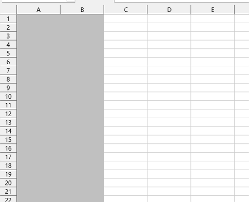

PS: Wenn du alles richtig gemacht hast und Werte hervorheben (Strg+F8) aktivierst, sollte das folgendermaßen aussehen:
2024-06-05 19 09 04.png (16.75 KiB) 1080 mal betrachtet

Danke Mondblatt
Es ist genau anders, wie ich gedacht habe - nicht gesperrte Zellen auswählen - auswählen bezieht sich auf bearbeiten und nicht auf Schutz
