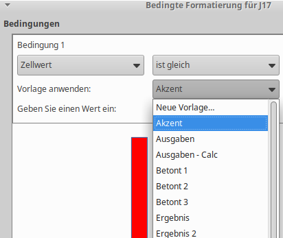

Hallo zusammen, bei Bedingte Formatierung - Akzent werden eine Menge Möglichkeiten angegeben (siehe Bild).
Besteht die Möglichkeit, diese zu löschen? Wenn ja, wo?
Leiber habe ich nichts gefunden.
Vielen Dank für Eure Hilfe! Grüße!

Das sind die Vorlagen, die du anwenden kannst, wenn der Zellwert gleich deiner definierten Bedingung ist.
Um diese Liste "klein" zu halten, könntest du deine Formatvorlagen löschen, die du nicht brauchst.

Das ist die Liste aller Zellvorlagen sowohl der bereits vorkonfiguriert mitgelieferten** als auch derjenigen Vorlagen die du bereits selbst erstellt bzw. vorhandenes angepasst hast.
**und @Josinero … NEIN die mitgelieferten Vorlagen lassen sich NICHT über die GUI (grafische Benutzeroberfläche) löschen!

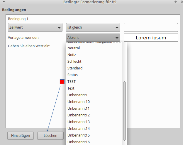

Aber leider auch die selber erstellten nicht.
Zwar aus dem Dokument, aber nicht aus der Liste.
Ist das so?
Oder mache ich da etwas falsch?

Du bist immernoch komplett auf dem Holzweg, dein Screenshot zeigt den Dialog für die BEDINGTE FORMATIERUNG, da kannst du allendfalls Bedingungen löschen aber nicht VORLAGEN aus der Auswahlliste.
( Den Grund dafür warum bei Dir die schaltfläche »Löschen« ( zum Löschen der Bedingung ) ausgegraut ist, kann ich dir leider auch nicht wahrsagen )

Taste F11 drücken, für Formatvorlagen.
Dort mit Rechtsklick die selber erstellten Vorlagen löschen.

Ja, die »selbst erstellten Zellvorlagen« lassen sich löschen, aber nicht aus dem Dialog: Bedingte Formatierung……!!!
……Sondern nur aus dem daraus vorgesehenen »Vorlagendialog« ⇒ F11 (oder ⇒Formatvorlagen ⇒ Verwalten )
