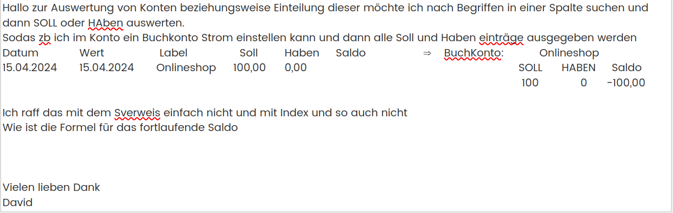

Hallo zur Auswertung von Konten beziehungsweise Einteilung dieser möchte ich nach Begriffen in einer Spalte suchen und dann SOLL oder HAben auswerten.
Sodas zb ich im Konto ein Buchkonto Strom einstellen kann und dann alle Soll und Haben einträge ausgegeben werden
Datum Wert Label Soll Haben Saldo ⇒ BuchKonto: Onlineshop
15.04.2024 15.04.2024 Onlineshop 100,00 0,00 SOLL HABEN Saldo
100 0 -100,00
Ich raff das mit dem Sverweis einfach nicht und mit Index und so auch nicht
Wie ist die Formel für das fortlaufende Saldo
Vielen lieben Dank
David

Hallo David
Das geht aber auch (fast) ganz ohne Formeln und mit Bordmitteln:
Du kannst die Liste nach dem Buchungskonto filtern.
Teilergebnis liefert dir die Summe der gefilterten Liste.
Für eine extra Liste würde ich neben der Eingabe eine Suchspalte erstellen die dir die relevanten Zeilen markiert.
Du kannst sie ja später ausblenden. Das macht die Formel in der externen Liste deutlich einfacher.
Beide Versionen im Anhang
Gruß Holger
