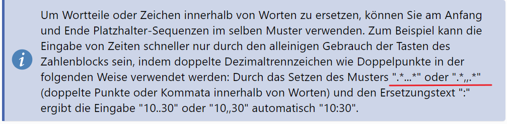

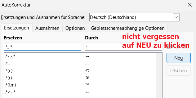

Da ich das mit der Autokerrektur nicht hin bekomme, z. Bsp. ,, ersetzen durch :
2024-07-29 19 14 01.png (14.11 KiB) 4152 mal betrachtet
Ersetzung
2024-07-29 19 19 32.png (49.14 KiB) 4152 mal betrachtet
Ersetzung
juhu. Nach 5 mal probiren hat es geklappt))
ich danke Allen!!
