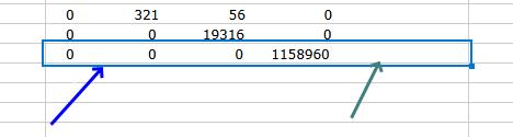

Wie bekomme ich es hin das bei einer Zelle die blaue Umrandung beim Schreiben deckungsgleich mit der grauen Umrandung ist (siehe Bild).
Danke schon mal libreli

vermutlich gar nicht, es sein denn, du willst zurück zu Version 24.2.
2024-08-23 14 51 58.png (19 KiB) 4384 mal betrachtet

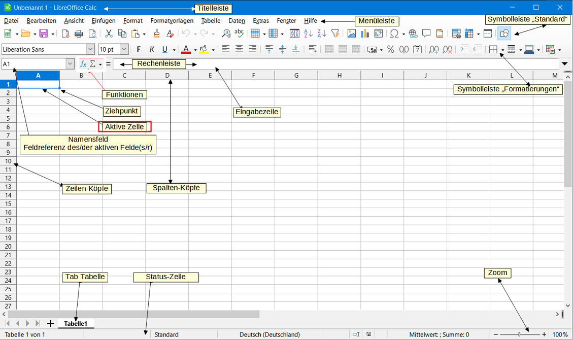

Das ist keine Umrandung, das ist die Anzeige für die aktive Zelle.
calc fenster.png (184.24 KiB) 4364 mal betrachtet

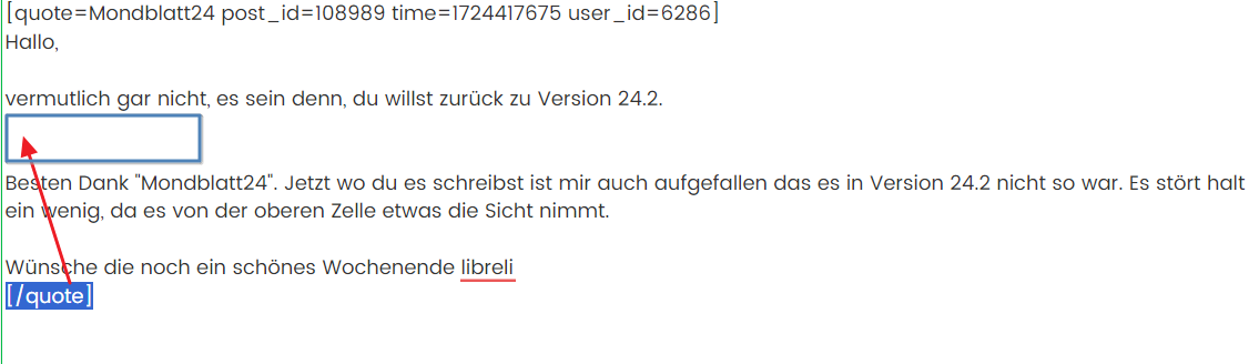

Beitrag von Mondblatt24 » Fr 23. Aug 2024, 16:36
@libreli,
Wenn du [/quote] weiter nach oben verschiebst, hört die Hervorhebung am Ende des Zitats auf.
2024-08-23 16 30 38.png (37.7 KiB) 4345 mal betrachtet
