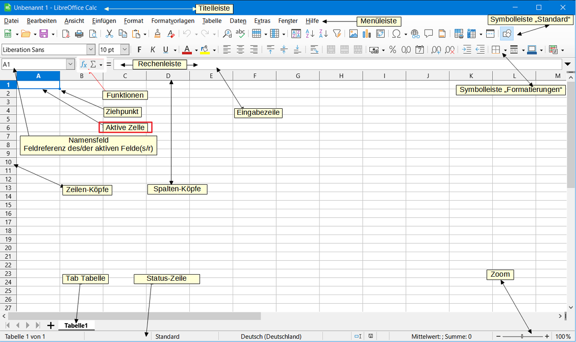

Wie bekomme ich es hin das bei einer Zelle die blaue Umrandung beim Schreiben deckungsgleich mit der grauen Umrandung ist (siehe Bild).

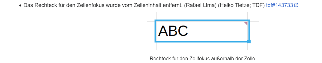

vermutlich gar nicht, es sein denn, du willst zurück zu Version 24.2.
2024-08-23 14 51 58.png (19 KiB) 4392 mal betrachtet
https://wiki.documentfoundation.org/Rel ... .8/de#Calc

Das ist keine Umrandung, das ist die Anzeige für die aktive Zelle.
calc fenster.png (184.24 KiB) 4372 mal betrachtet

Besten Dank "Mondblatt24". Jetzt wo du es schreibst ist mir auch aufgefallen das es in Version 24.2 nicht so war. Es stört halt ein wenig da es von der oberen Zelle etwas die Sicht nimmt.

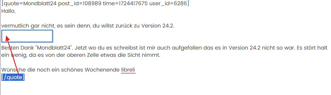

@libreli,
Wenn du [/quote] weiter nach oben verschiebst, hört die Hervorhebung am Ende des Zitats auf.
2024-08-23 16 30 38.png (37.7 KiB) 4353 mal betrachtet
