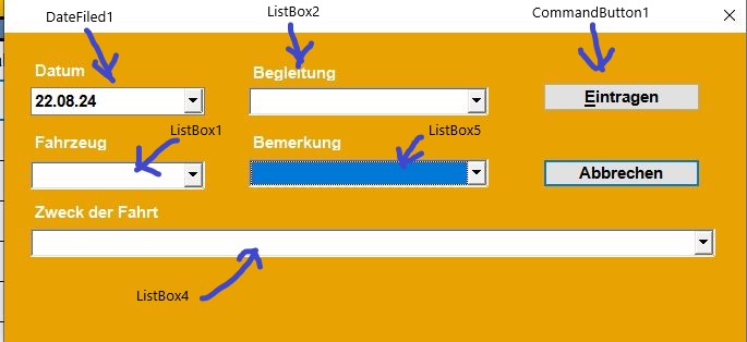

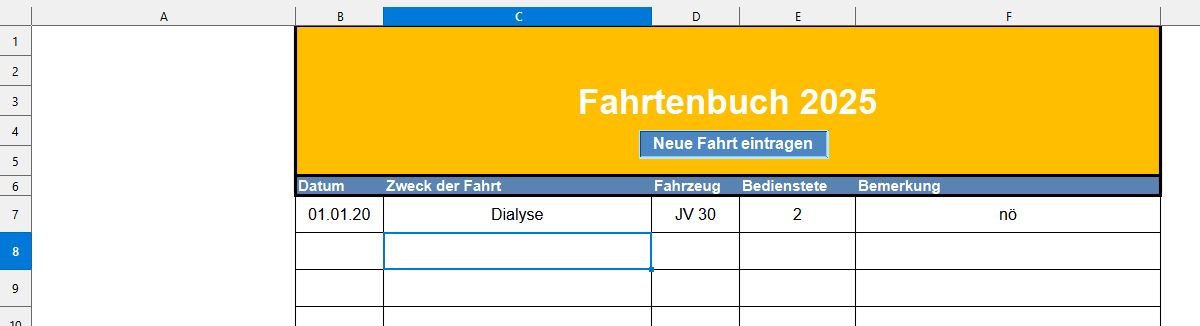

Siehe unten, suche Hilfe bei einer Eingabemaske für Calc-Tabelle.

Re: Eingabe-Maske für eine Tabelle unter Libre-Office / Calc
"Listbox2" ⇒ "ListBox2"
oTab.getcellbyposition(2,n).string=octrkat.text
⇒ oTab.getcellbyposition(2,n).string=octrkat.SelectedItem
oTab.getcellbyposition(3,n).string=octrkat.text
⇒ oTab.getcellbyposition(3,n).string=octrkat.SelectedItem
Das hat was gebracht! Dankeschön!
Jetzt habe ich noch 2 Probleme / Fragen.
Ist es möglich, dass die eingefügten Eintragungen automatisch nach Datum sortiert werden?
Es handelt sich um eine Jahresliste, daher hatte ich es bei Excel so, dass ich nicht schon 3000-4000 Zellen gerahmt hatte,
sondern, ich hatte es so gelöst, dass die neuen Eintragungen (Zeilen) erst mit der Eintragung gerahmt wurden.
Gibt es hier bei Libre auch eine möglichkeit?
Vielen Dank für die Hilfe!!!!
